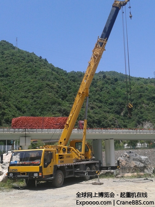

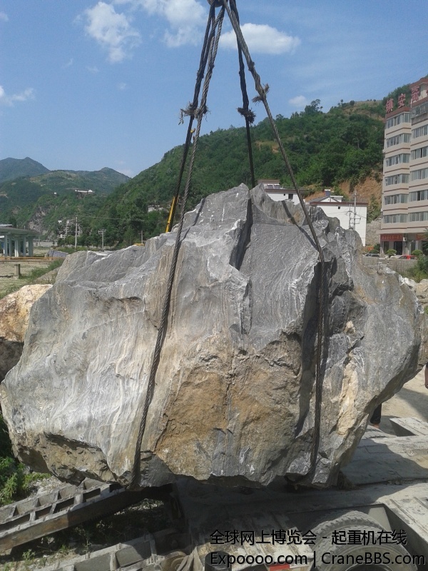

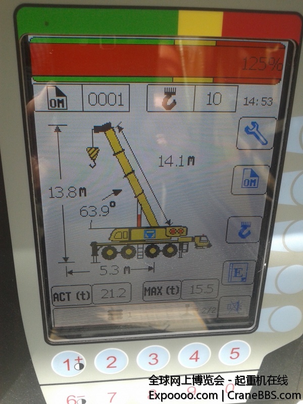

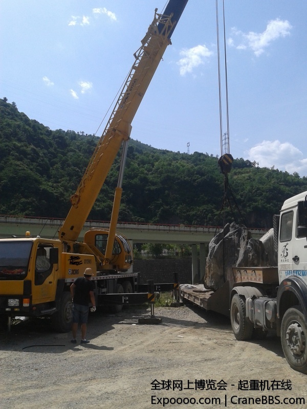

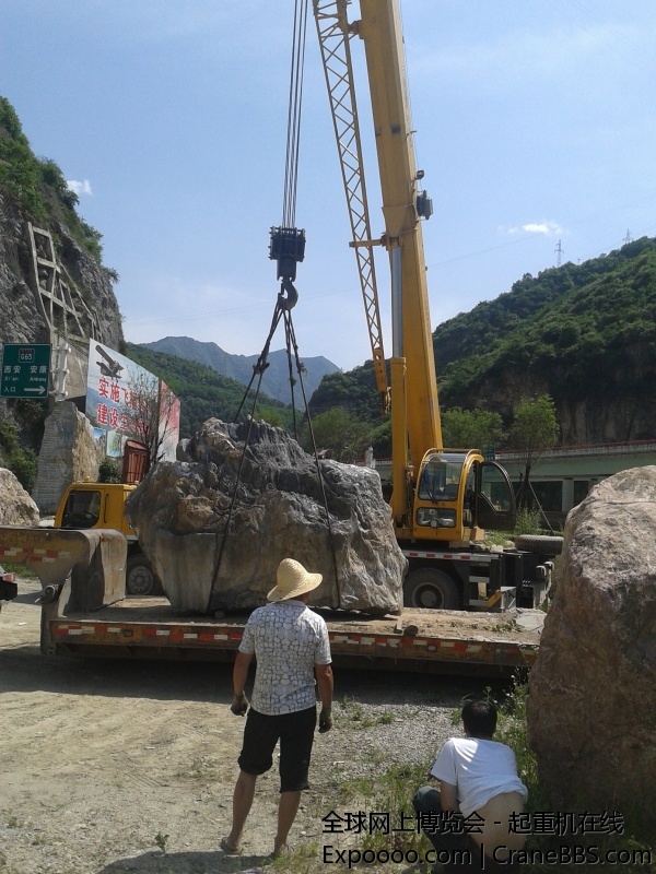

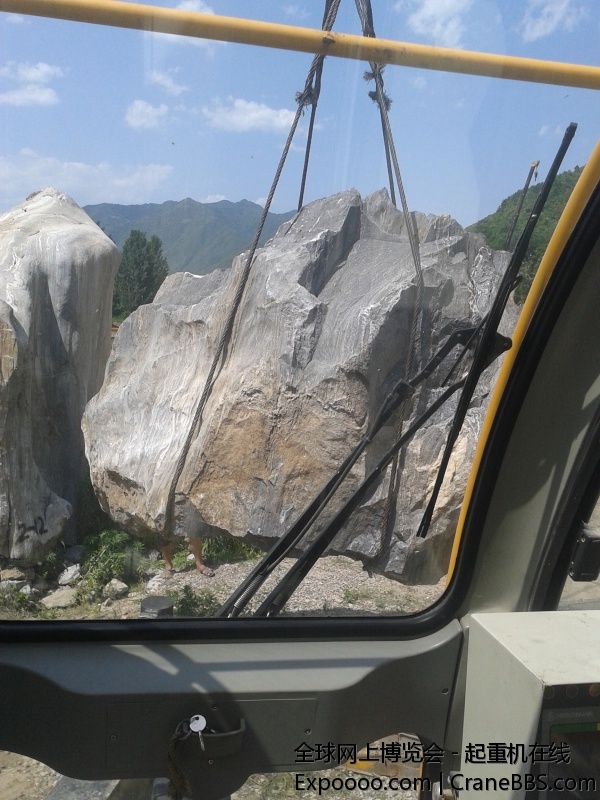

有点小超
发表于 2014-6-16 19:39 | 显示全部楼层 |阅读模式
20140608_115325.jpg 20140608_144835.jpg 20140608_144903.jpg 20140608_144908.jpg 20140608_145740.jpg 20140608_145805.jpg
发表于 2014-6-16 21:25 | 显示全部楼层
超载,价格贵吗

超就对了,明明就是该半腿4米的工况的!

:L 大臂怎么断的。腿怎么断的,都是大神干的。 明明可以基本臂,然后出半腿,叫货车靠近4米上车,明明不超载活。

开吊车技术还是差了点  出一米臂最多了。轻松搞定。
发表于 2014-6-20 15:30 | 显示全部楼层
技术差
