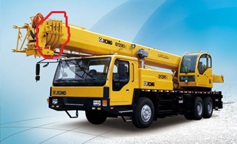

想请教下各位吊车SF,比如吊七八吨 十来吨 二十多吨的东西,就在车后 是否需要出杆,因为我认为 不出杆的时候是杆与杆中间的限位块要承受一部分的力,之前有同行说过吊重东西没准会把杆与杆之间的限位顶变形损坏杆头(他见过),而又有好多人说没事是里边油缸和钢丝绳用力的,而我是偏向前者的说法,因为收杆时候是限位顶住把杆收回来的 所以限位哪里肯定要受一部分力。但是看起重表厂家标的都是基本杆起吊25吨。求解各位都是怎么干活的????
所述途中红圈位置
所述途中红圈位置

我说的限位就是杆与杆之间的的间隙调整快吧。还有在我们吊到25吨时基本多少都会出少部分杆 3米之内你想啊  有东西吊吗?3米之内可以说就是转盘到支腿的距离。

看情况而定咯,要是需要吊起来转一下就到位,只要绳子够短就不需要出杆,或者东西很高,不出臂起不到头,那只能出杆,这玩意就得看什么活了呗

是啊,如果只出345够用,但是2号杆不出会压着主杆的限位块,吊重物限位要承受重力'并不是杆里边油缸用力,相当于主杆用限位顶着二号杆,而不是里边的伸缩油缸求解释

我感觉不出杆时 是杆中间的限位在受力而不是伸缩油缸,就怕不出二杆会吧主杆限位那顶变形

你说的限位块就是调整间隙的。吊重是不是他主要受力。之所以见过顶变形的,是说明出厂时就没有调好。

那滑块是尼龙的。能压坏的话,那你超了好多好多好多…………,那你怎么不当心滑轮坏了呢😊

我看你还是了解一下大臂里的结构再说吧!!!!!!!
