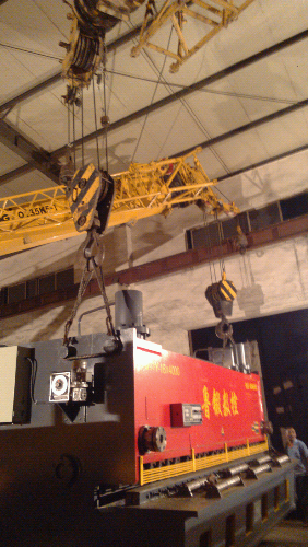

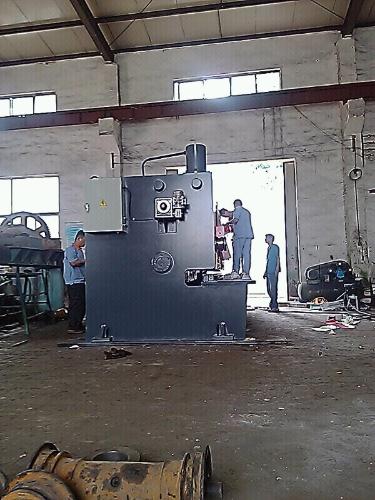

车间高度有限最近幅度7.5米,空间有限,只能侧后方吊起,转到正后方装车,25k5能干了吗?求教!大神上图谢了
 楼主| 发表于 2014-6-22 09:22 来自手机 | 显示全部楼层
以前吊的是12吨多的,这个16吨不知道能干吗,

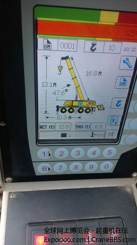

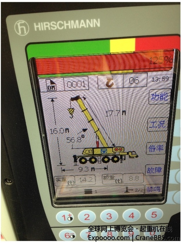

发表于 2014-6-22 10:30 | 显示全部楼层
:L后侧方应该可以吊起来,但是正后方难说了。我开4节臂的8米远正后方可以吊15吨左右
回复 赞 反对
发表于 2014-6-22 10:46 | 显示全部楼层
8.8米,没出杆,吊15吨。前天干的,车间的,后方吊着放的。侧方够呛。25V542做的
回复 赞 反对
发表于 2014-6-22 11:08 | 显示全部楼层
老浦沅 幅度7米起15吨 正侧身不起

 楼主| 发表于 2014-6-22 12:00 来自手机 | 显示全部楼层
关键问题是侧后方吊起后不能涨杆只能转到后方装车!侧后方吊起应该不是问题,后方就不好说了

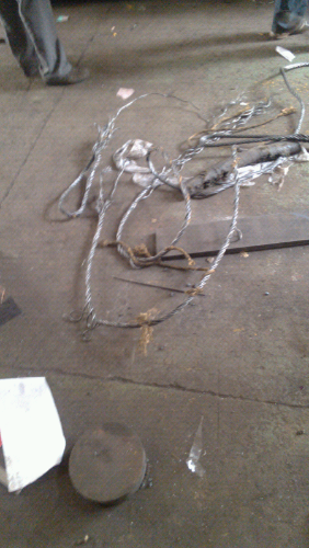

 楼主| 发表于 2014-6-22 13:54 来自手机 | 显示全部楼层
钢丝绳怎么捆啊?愁了,设备宽5米左右吊装点在两边如图,几米的绳子最合适,车间矮,需要最短高度

发表于 2014-6-22 20:44 | 显示全部楼层
你用的多粗的绳子,有没有护角
回复 赞 反对
发表于 2014-6-22 20:50 | 显示全部楼层
吊一头 下边垫园木头拉出去   要不就用20绳子护角垫胶皮就行 不吊两头

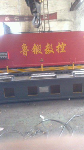

如果是上图的机器,绝对吊不了

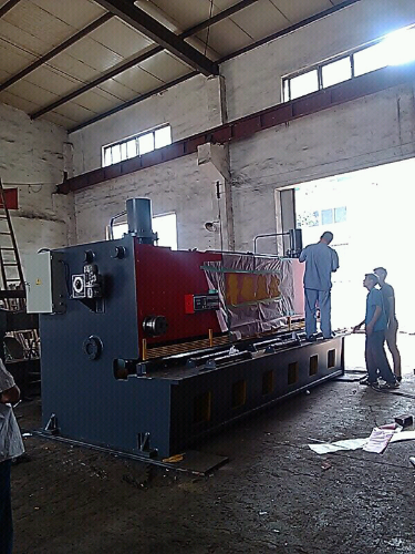

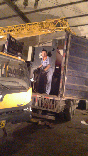

 楼主| 发表于 2014-6-22 20:55 来自手机 | 显示全部楼层
累死了,中午12点到9点了!20b和k5抬的
