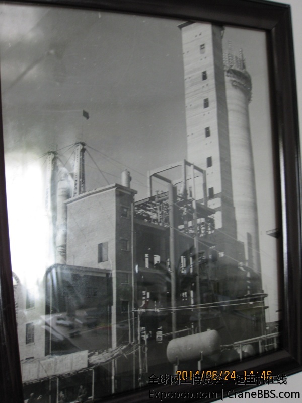

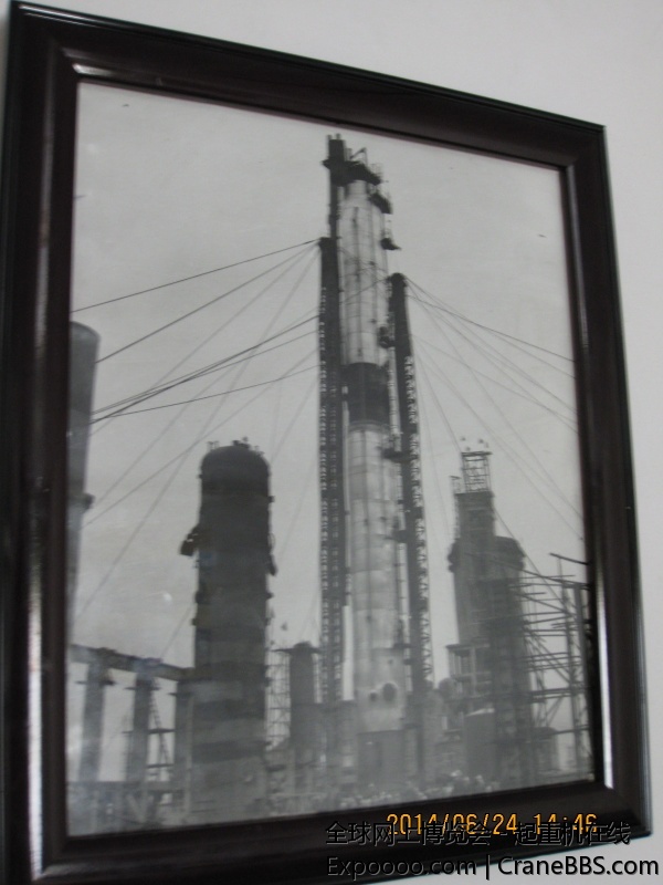

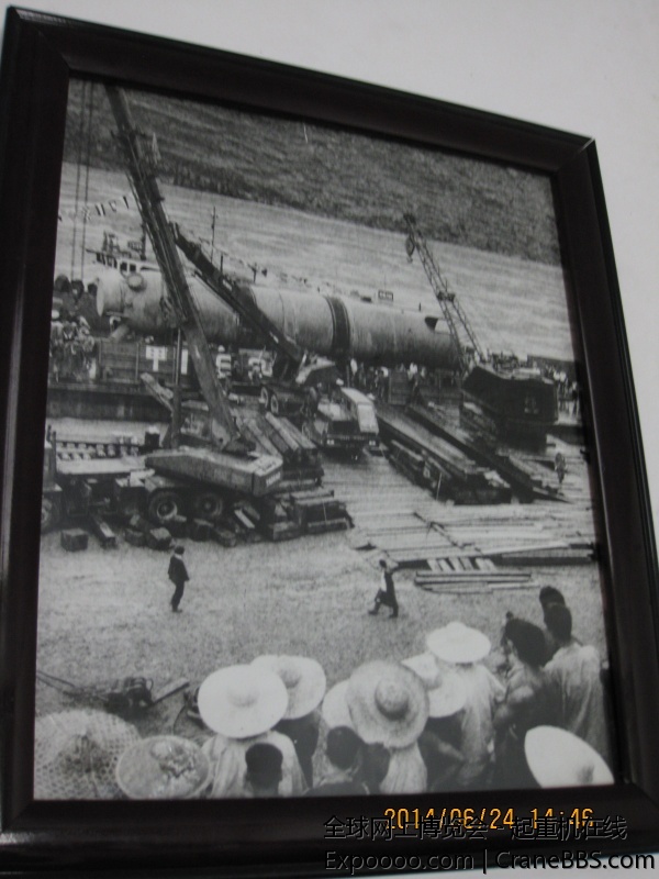

以上照片是在1972年-1973年间拍的,当时只有3台吊车,一台北京16吨,一台加藤16吨,一台多田野36吨,第二张照片是合成塔吊装就位,重量300吨,在那个年代能安装就位,老外都说是个奇迹

以前干起重的都必须会设锚坑立大杆的!一个就得立几个月!现在没多少会的了!都是机械了!要求施工高效
发表于 2014-6-24 17:36 | 显示全部楼层
  好像用的是杠杆原理啊,不错

怎么从船上卸下来的呢???  就这几个车根本不可能啊   难道是用土填在岸边  硬拽过来的?
 楼主| 发表于 2014-6-24 23:12 | 显示全部楼层
好像在设备下面用托排,托排下塞辊筒,然后安装动滑轮组,用什么机械设备或者卷扬机吧
发表于 2014-6-25 15:21 | 显示全部楼层
首先锚固船身,其次船身平行位置岸边设置卷扬机组(若干台),设备本身(或托排)和卷扬机之间用滑轮组连接,船身与陆地运输工具之间的高差用枕木垛找平(需考虑水位在季节或者时间的位差),一切具备,启动马达!
说起来容易做起来难啊!

应当是尿素合成塔,装置和我们单位的很相似。但应当比我们的大,安装时是用报杆竖的。向老前辈们致敬!
 楼主| 发表于 2014-6-30 22:10 | 显示全部楼层

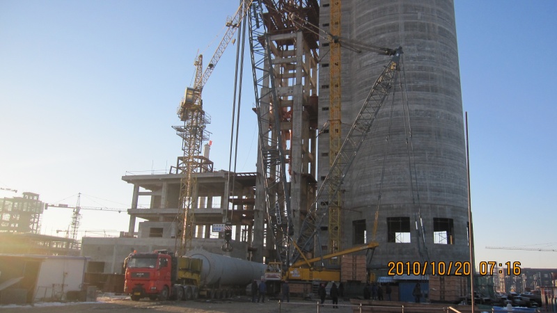

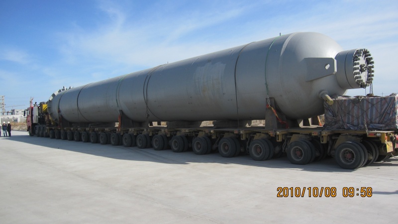

:handshake    是尿素合成塔  在2010年在呼伦贝尔大唐化工用吊车也配合搞个一台
用400吨吊车卸车到吊装位置
用400吨吊车卸车到吊装位置

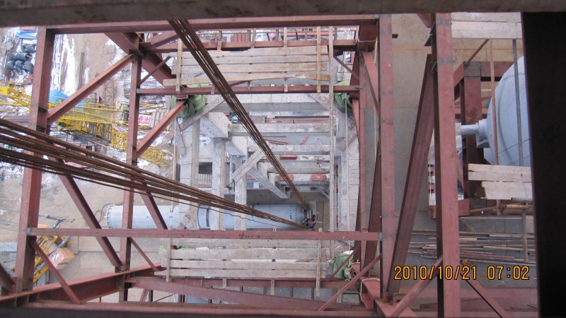

准备用液压提升机构主吊,400吨吊车溜尾

向老前辈们致敬!70年代,没有大吨位全地面,只能上土办法,笨办法——挖锚坑,用钢缆固定大型抱杆——三角形上有滑轮组且高度要高于炼化塔竖起时的整体高度,具体结构请弟兄们参照现今塔吊的三角形桁架,一般在安装位置树立两根到三根(三角形排列)抱杆,然后当炼化塔运到指定位置后,钢缆固定,利用抱杆和滑轮组及卷扬机做功起竖炼化塔,直至安装完毕。我老爸以前曾经干过这类吊装作业的工程师,他和我说的,还感慨现今的吊装真忒嘛滴高效,迅捷,我估计以前老外的方法也不过尔尔。
