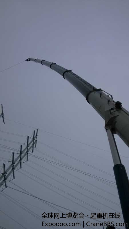

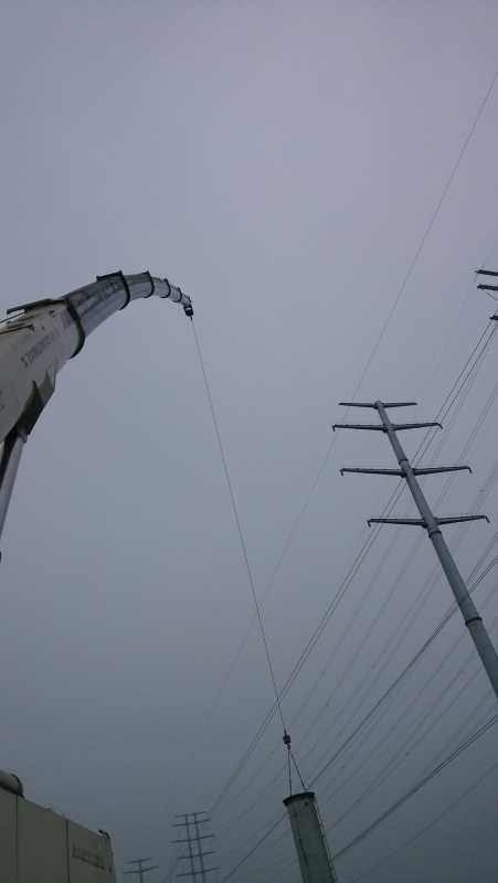

作业半径有41米,最重一笼12吨
 楼主| 发表于 2014-6-25 17:00 来自手机 | 显示全部楼层
260挂66吨配重
 楼主| 发表于 2014-6-25 17:01 来自手机 | 显示全部楼层
260挂66吨配重
发表于 2014-6-25 17:19 | 显示全部楼层
还没有
发表于 2014-6-25 17:34 | 显示全部楼层
41吊12吨开玩笑

kuaibi5 发表于 2014-6-25 17:34
41吊12吨开玩笑
不开玩笑,已经到位,确实是超载,就不知道有多变态

《志诚吊装》 发表于 2014-6-25 17:19
还没有
SF认为还有多大潜能,已经超载很多了

发表于 2014-6-25 18:25 | 显示全部楼层
看了下表 40米幅度表上标10.6吨 超了点侧后方的话没压力
发表于 2014-6-25 21:08 | 显示全部楼层
鄂H 发表于 2014-6-25 17:49
SF认为还有多大潜能,已经超载很多了
110K前侧角,54米臂,36米半径吊8吨:lol 不过在干的时候头皮得发麻,拆塔吊大臂:L :L

发表于 2014-6-25 21:41 | 显示全部楼层
SF认为还有多大潜能,已经超载很多了
在借两个小配重块压上还能超点

发表于 2014-6-25 22:13 来自手机 | 显示全部楼层
好一根鱼竿啊

 楼主| 发表于 2014-6-26 20:24 来自手机 | 显示全部楼层
男人本色 发表于 2014-6-25 22:13
好一根鱼竿啊
绕度看了确实有点吓人
 楼主| 发表于 2014-6-26 20:38 来自手机 | 显示全部楼层
《志诚吊装》 发表于 2014-6-25 21:41
在借两个小配重块压上还能超点
干这个活并没有用全配重,主要还是吊臂强度超载,因为绕度的关系,最后吊上面轻的幅度达到43米,也就是说实际上有43米的幅度,重量绝对有12吨
发表于 2014-6-26 22:10 | 显示全部楼层
单绳能起12吨 太厉害了
发表于 2014-6-27 00:08 | 显示全部楼层
这要有个超起就看着就踏实多了
发表于 2014-6-27 15:43 | 显示全部楼层
鄂H 发表于 2014-6-26 20:24
绕度看了确实有点吓人
要是我就一只脚放驾驶室外面,随时准备跳车。
 楼主| 发表于 2014-6-29 18:28 来自手机 | 显示全部楼层
车子动都没动,主要还是吊臂强度超载,还有20吨配重没有挂
发表于 2014-6-30 08:12 | 显示全部楼层
三一100吨     40米额定都吊5吨了
