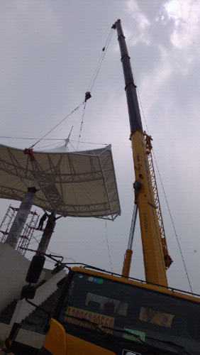

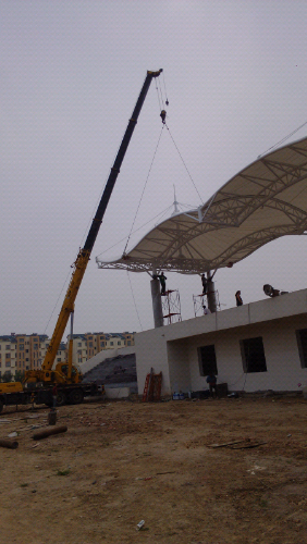

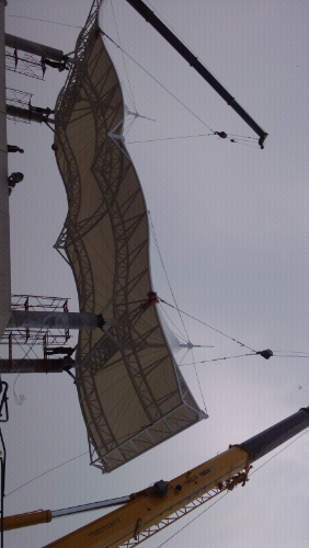

那个车杆出的短了,差一点,最后出2节臂顶了一点刚好上去!重12吨,2车刚好满负荷

顶了点,就看油缸怎么样了

那个K5刚上来出了27米杆,我说的出短了,司机说够用.......上去后悲剧了、硬顶的杆,碰着副臂过去的。我那车出了32米刚好。本来很轻松就上去的。哎......

别说27米了,25米也够了,看那钢丝绳真JB长!

外行了你,和钢丝绳没关系,臂短了扛大臂,碰大臂!懂不,吊点只能栓那个地方,外面不让栓。

你以为我没看出来吗?车车旁边一点就OK了

双机作业最好不要满负荷,
