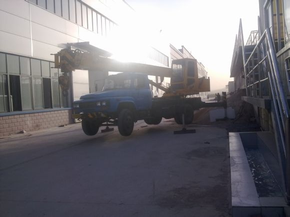

09年底的 泰安八吨          前几天天气很热   上午 干活正常    下午最热的2点钟   上车开始憋车    除了转向   其他动作单项双向都憋  快动作就能憋死        稍微加油  就好了   第二天又是这样   上午很好   下午最热的时候又来了   四点以后就好了   请问大神们   是不是液压油品质不行了   【没换过的 】  怎么补救
