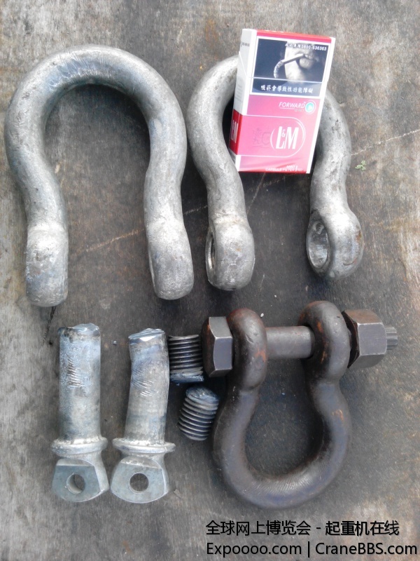

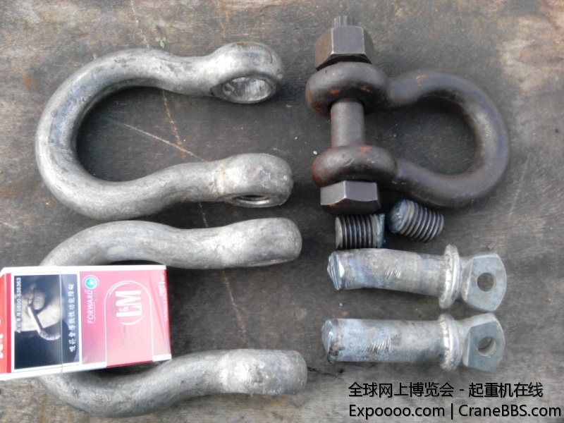

被吊物重量十多吨,用了两个黑色的6.5T卸扣穿上325材质的螺栓,另外两个是个头比较大,但没标示规格的银色卸扣。
就这么一吊,银色的就报销了..........
喔!银色的卸扣是客户提供的。
一次性卸扣
一次性卸扣
慘
整體照
整體照

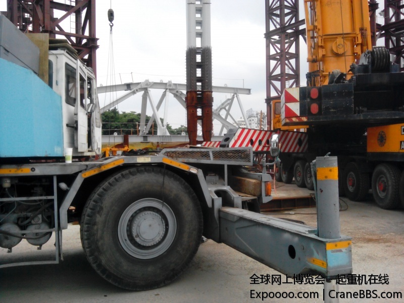

对面那台是几吨的?来头不小。

边上那是台500

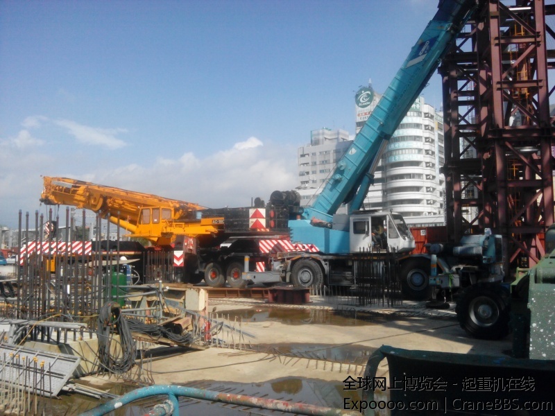

楼主的车貌似也是日本的越野吊吧
发表于 2014-7-7 17:50 | 显示全部楼层
我对你的卸扣没兴趣,对你的车有兴趣,你的什么车?

那两个马蹄卸扣是假的!不是高强度的!

区轩 发表于 2014-7-7 00:11
对面那台是几吨的?来头不小。
DEMAG AC1600 500T台灣台南新市月星起重

我们12的车买的20的扣假货害人
发表于 2014-7-8 17:55 | 显示全部楼层
多少吨卸扣 吊多少吨东西  搞个6.5吨的去吊 10吨的货 能不弯么

银色的卸扣没有经过热处理

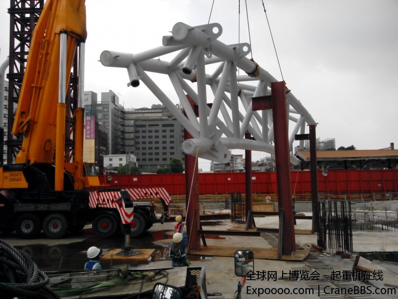

哥,10吨的货,用了四條鋼索四個卸扣,绑了四個吊奌,这能弯么?
想看車的朋友們,送上图來了。
像這樣四個吊點。
像這樣四個吊點。

发表于 2014-7-9 16:09 | 显示全部楼层
要做到大材小用才行 你吊10多吨东西最少要用9.5T的卸扣 因为有些时候吊点力量不一定是平均分配的

 楼主| 发表于 2014-7-10 00:15 | 显示全部楼层
同意哥的说法,当初客户重量报十来吨,目测也觉得只十多吨。
想说拿四个六吨的卸扣(4*6=24T) 这还是安全系数内的算法。
后来客户说:用用我的这两个吧。
就用了...从车上拉起来就变型了,车开走马上把物件放地面,这变型的卸扣当然拆不下来,就原钢索结头再锁上我的卸扣以防银色的卸扣断裂造成事故。
嚇出我一身汗呀!!:L

发表于 2014-7-10 09:04 | 显示全部楼层
哥,10吨的货,用了四條鋼索四個卸扣, ...
大车漂亮
