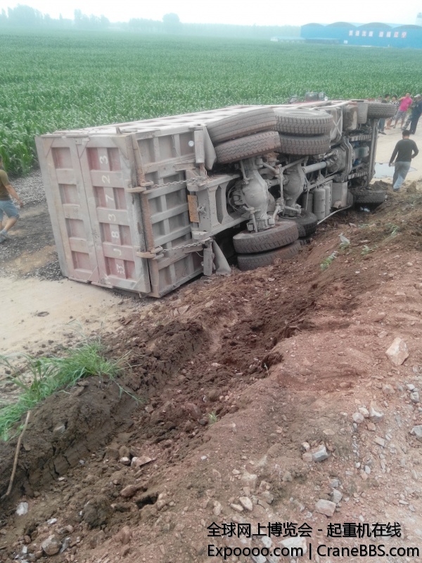

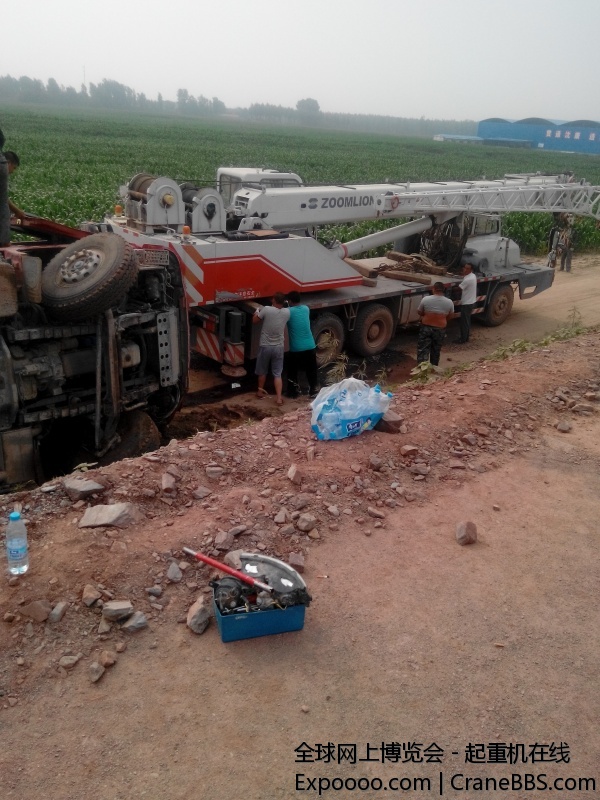

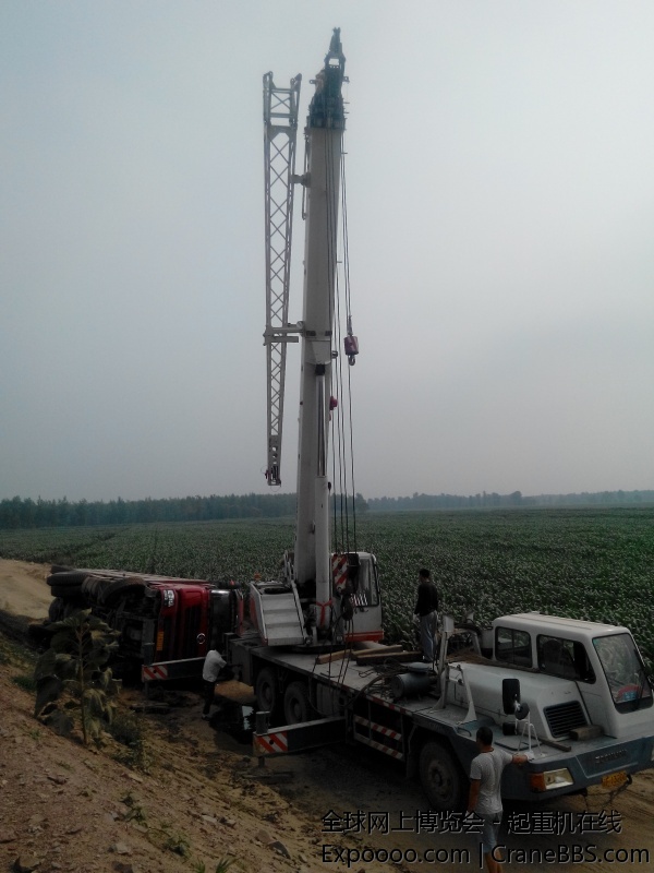

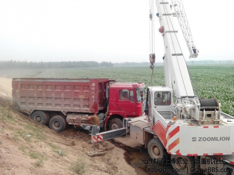

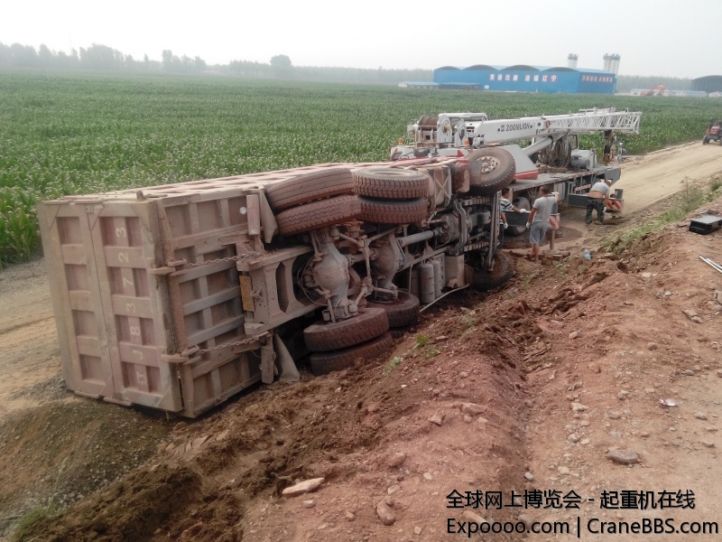

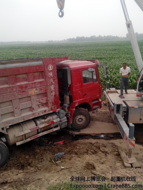

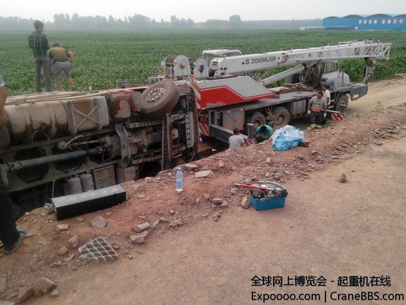

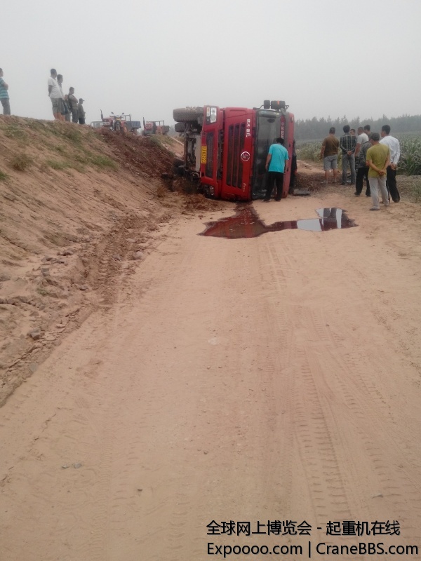

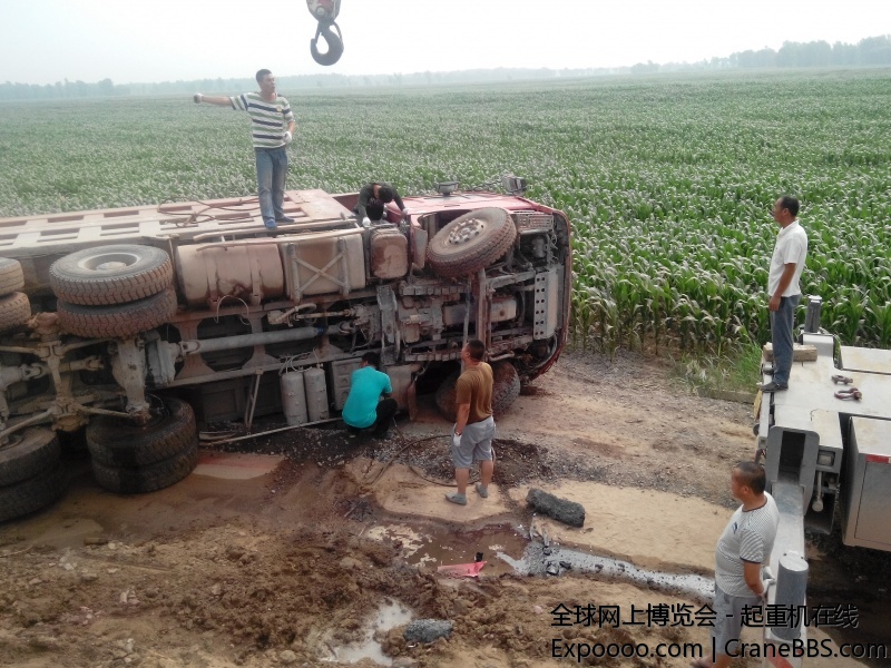

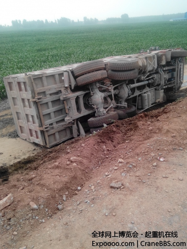

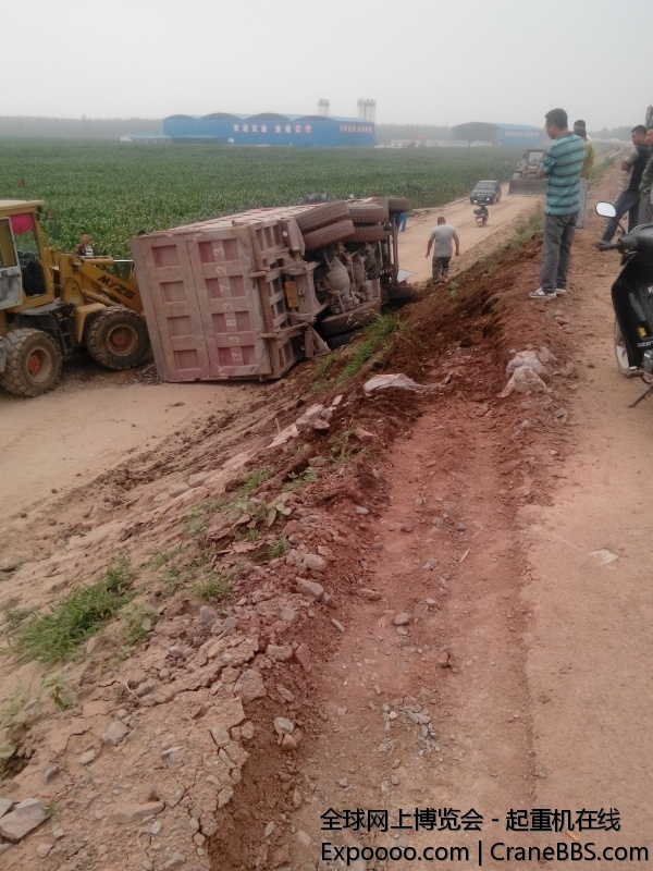

不是老图片 刚拍的  今早天刚亮的时候  翻斗司机干了一晚上   瞌睡了  就下去了   斗里有料   一个车有点费劲  工地上又来了一个车    配合下
09年的25E    保养的挺好的     一直下工地包月     这车干活可以  就是费油

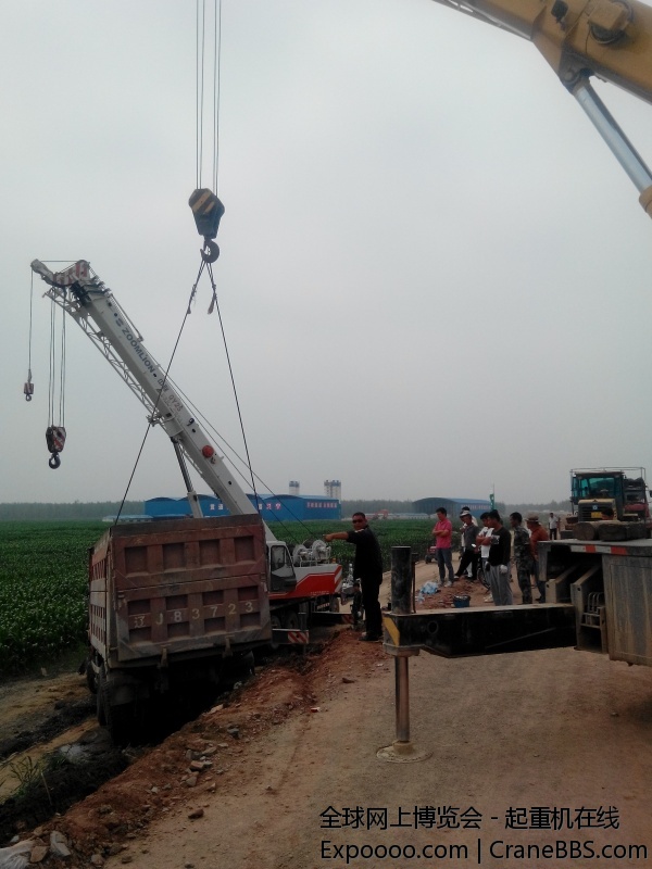

都吊起来了,徐州还吊他尾巴干嘛?发动自己开就可以乙

后面来的徐工真是胆大

那个徐工25吨。腿不垫木头,真是危险

那徐工的支腿不垫脚,一不小心就跟那泥头车一样
发表于 2014-7-7 17:58 | 显示全部楼层
居然不垫枕木
 楼主| 发表于 2014-7-7 18:59 | 显示全部楼层
路基压实的挺硬的    就挪一下    还是白给干的  干嘛一个车干

白干也要垫木头,自己翻下去了,就没人给你白干了。

我看那个徐工不吊 是收不了车吧 回转不够
 楼主| 发表于 2014-11-29 19:05 | 显示全部楼层
还是你的眼神好    那事故车开不走了   浦沅回转不够了  在一旁干活的25K过来给吊一下
