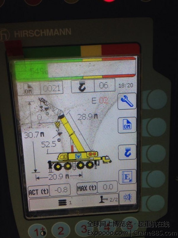

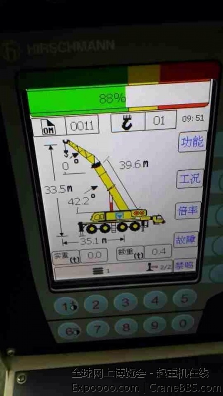

同样的车。都是k5-1怎么我下限这样
发表于 2014-7-8 18:45 | 显示全部楼层 |阅读模式

发表于 2014-7-9 00:00 | 显示全部楼层
工况对吗?怎么一个是0011一个是0021
发表于 2014-7-9 08:41 | 显示全部楼层
0021   是前方作业

发表于 2014-7-11 17:45 | 显示全部楼层
这个工况设置有问题,11是主臂加一节副臂,21是主臂加两节副臂。既然设置了主臂加副臂,倍率就应该设置为1。

发表于 2014-7-13 15:42 | 显示全部楼层
第二个-0.8吨是因为出臂顺序造成的,如果你不出第二节臂,直接出345,实重肯定就是负数,如果你把第二节臂出全,再出345数据就会正常了,徐工就是这样的,第二节臂不出全是不让干活的,说明书中也有明确规定,电脑只有一种工况。
 楼主| 发表于 2014-7-14 18:03 | 显示全部楼层
feng_ai_tt 发表于 2014-7-13 15:42
第二个-0.8吨是因为出臂顺序造成的,如果你不出第二节臂,直接出345,实重肯定就是负数,如果你把第二节臂 ...
我不是说重量,是幅度他们车42°都没报警,我的车即使出了二阶空载50°他也报警!工况是正确的!他的新车电脑的工况不一样!怎么回事
 楼主| 发表于 2014-7-14 18:07 | 显示全部楼层
一个新兵 发表于 2014-7-11 17:45
这个工况设置有问题,11是主臂加一节副臂,21是主臂加两节副臂。既然设置了主臂加副臂,倍率就应该设置为1 ...
电脑工况就是那样的啊!没有0011这个工况!电脑的工况就是0021,那两张是个是新电脑工况设置不一样!但是都是0°我的车不吊东西他也就50°就报警了!他的车出那么长杆而起是40多°也没报警,弄不明白
发表于 2014-7-15 21:46 | 显示全部楼层
我觉得第一张有问题    1.二十五加副杆工况代码是0021     2. 加副杆四十几度肯定报警
    你那个是正常的
