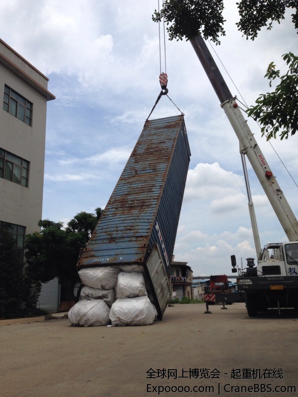

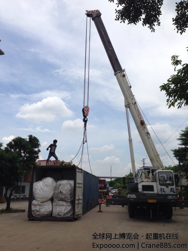

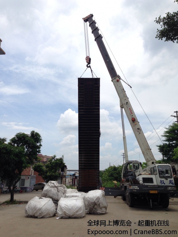

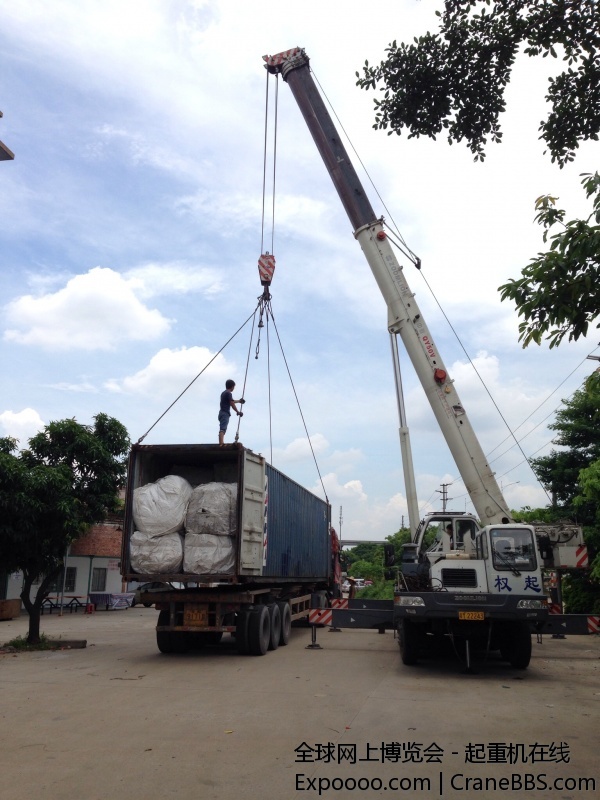

这里的50吨,天天就干这活
发表于 2014-7-14 20:41 | 显示全部楼层 |阅读模式
很危险,我才收300元

这样收割方式很好

上面站的那个人如果断绳的话可以马上报黑车了,

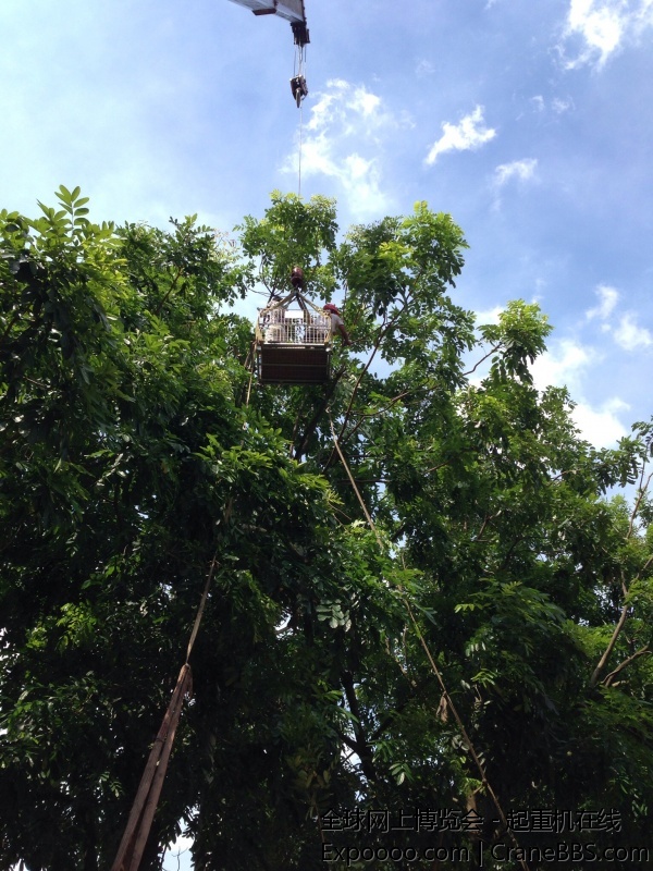

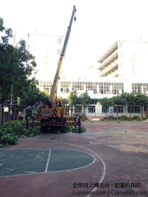

 楼主| 发表于 2014-7-14 21:11 | 显示全部楼层
不是小车好点,800快剪4个小时树枝

我就想知道怎么装进去的。。。

叉车应该可以吧
也许人工

柜子翻起来就不知道往哪一边跑了,的确好危险!

有专门的货柜叉车装箱的,只要把挂车倒进叉车平台,叉车就能进出自如地把东西装进去。

看来挺沉,只用二杆。

入口货物,规定最多28吨,货箱45尺5吨重。一共33吨。

太伤车了。
 楼主| 发表于 2014-7-18 12:40 | 显示全部楼层
的确很伤、很容易就把大臂搞变型

大车支腿不垫方木很危险,水泥地面一样容易出事
