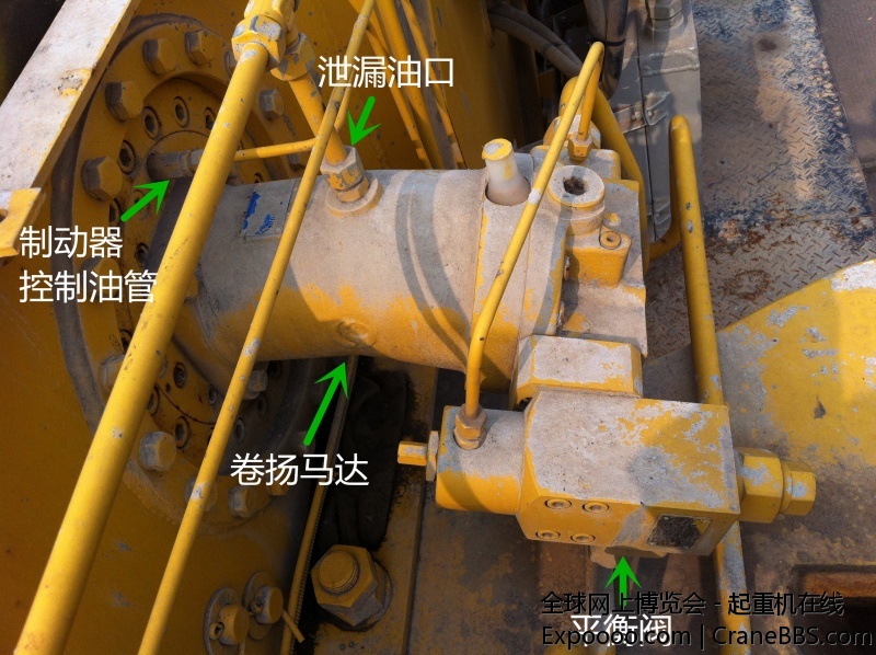

俗称:卷扬马达
学名:斜轴式柱塞变量液压马达
功能:负责将液压能转换成机械能的执行元件。
原理:采用缸体与输出轴之间倾斜一定的角度进行工作。
20T以上的吊车用两个,型号一样,吊重无力/起落缓慢/闪落故障时,如怀疑马达原因,可互换排除,免花冤枉钱。

请问油泵上的塑料盖子里是个螺丝有什么作用
回复 赞 反对
发表于 2014-7-15 21:56 | 显示全部楼层
调节大泵压力

溜钩可以修吗?
回复 赞 反对
发表于 2014-7-16 19:29 | 显示全部楼层
请教楼主,卷扬可以调速么??!!

怎么调速 等高人

胡说
回复 赞 反对
发表于 2014-7-20 21:24 | 显示全部楼层
我胡说!  你说是干嘛的

排量  斜盘角度

你说的是不是就是调节流量的,就是调节速度的

怎么调节
回复 赞 反对
发表于 2014-8-20 19:26 | 显示全部楼层
另外在最外边还有一个小螺丝6毫米的是干什么用的
