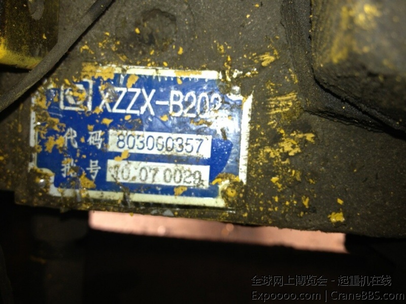

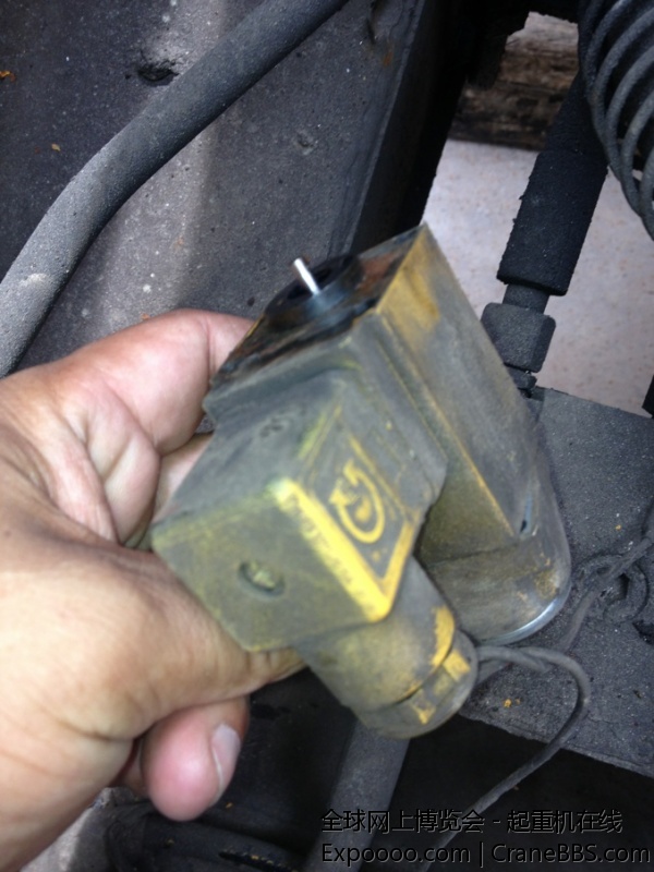

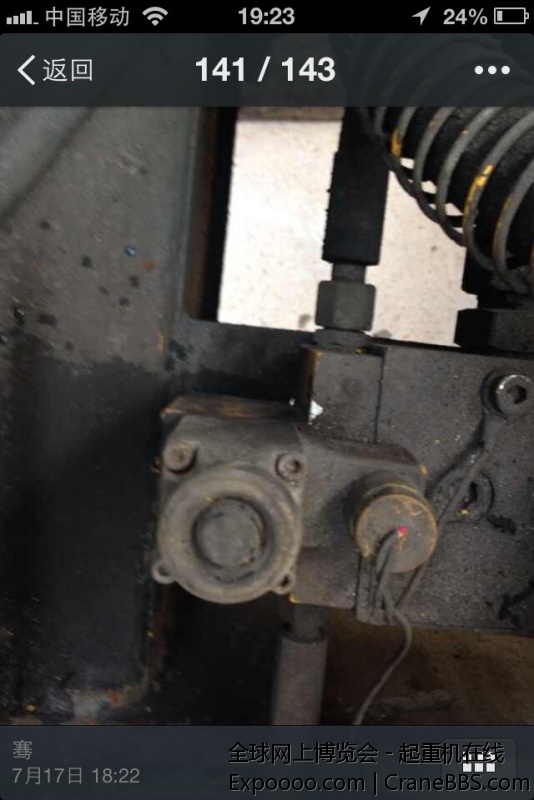

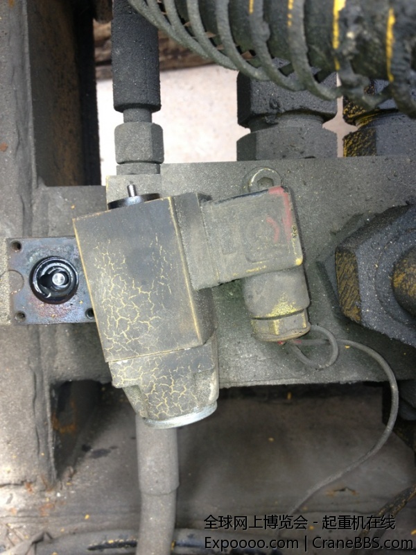

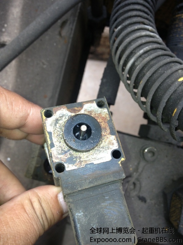

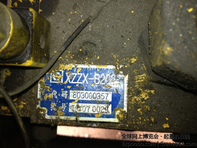

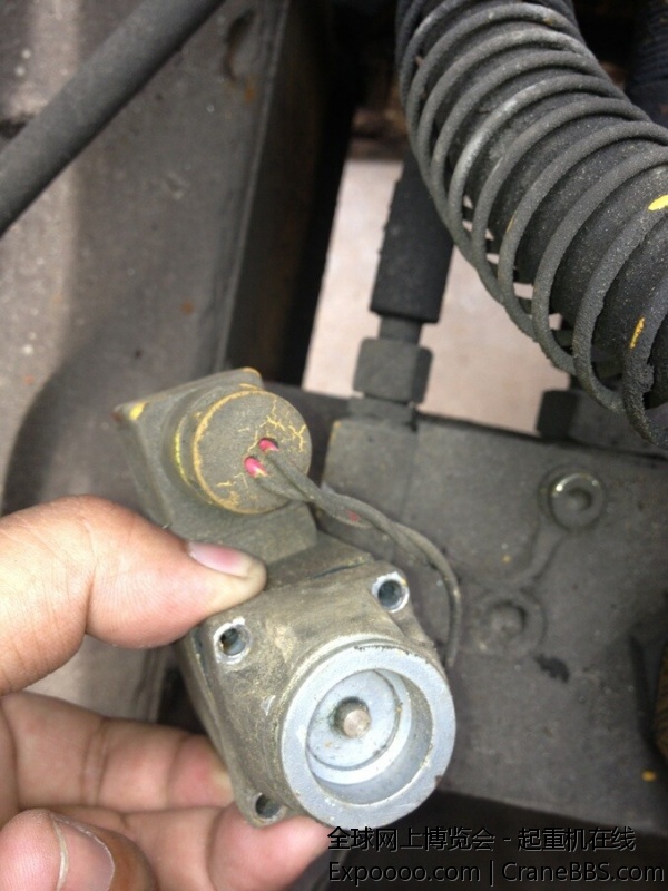

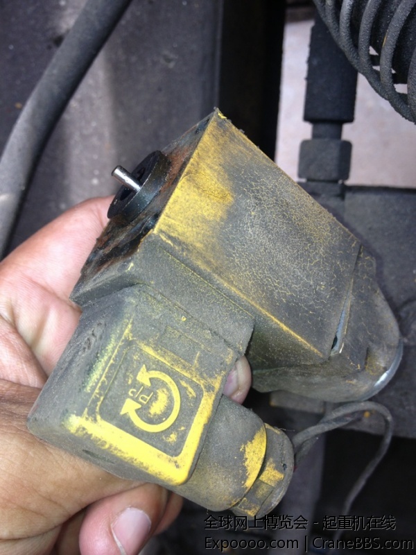

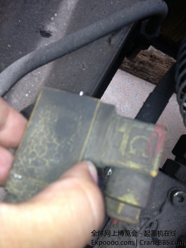

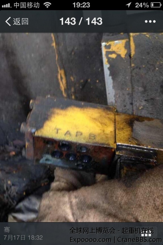

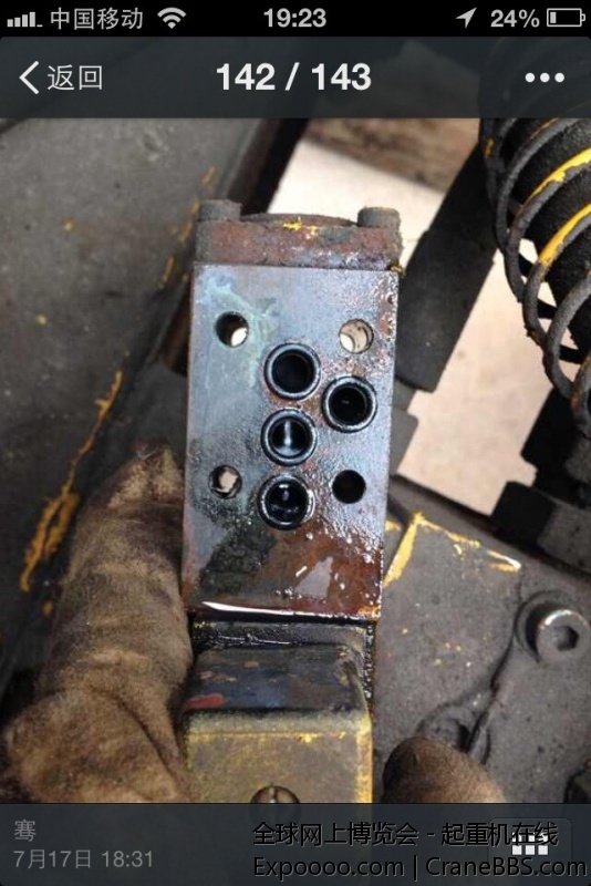

各位SF   有谁知道徐工25K5-1 10年产的  这是什么牌子什么型号的伸臂电磁阀  345臂升不出    问呢卖配件的  说这个有两种   搞错呢 装上  一下就直接烧 掉  可上面又没有名牌
大家帮我看一下  先谢谢大家呢

电磁阀坏了.又找不到合适的电磁阀..可以找个东西..顶住开关..直接就变成常开式电磁阀了..
 楼主| 发表于 2014-7-18 20:49 | 显示全部楼层
这个我知道  但又不能一直这样     为这事打呢好多电话呢

徐工售后的有你给他把型号照过去 应该好找   几百块把

发表于 2014-7-20 16:23 | 显示全部楼层
B202  就是厂家代码
803000357就是备件代码
你这种很贵

我11年2月的K5-1  345也出不了臂,换个铭牌为  4WE4D-A/D24S 的电磁阀。! 我买的时候450  貌似被人坑了,半年后再一家徐工配件店问是300.! 希望对你有帮助!
发表于 2014-7-24 10:56 来自手机 | 显示全部楼层
东西本身不贵。知道型号到电子市场去买就几十块钱。其实就是电磁铁坏了。
