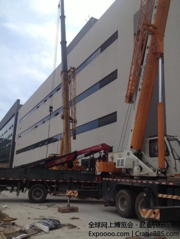

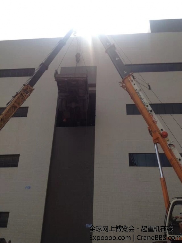

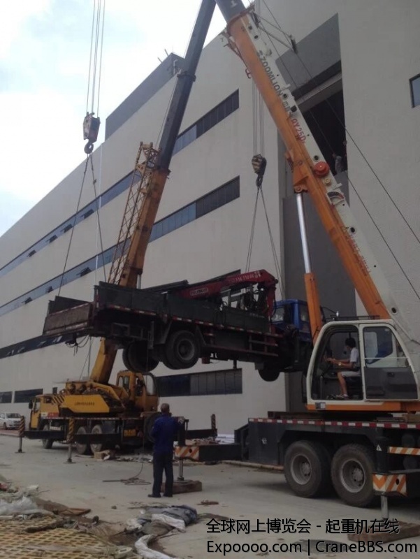

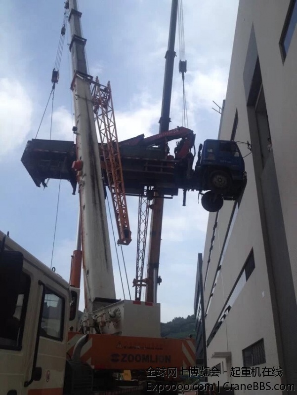

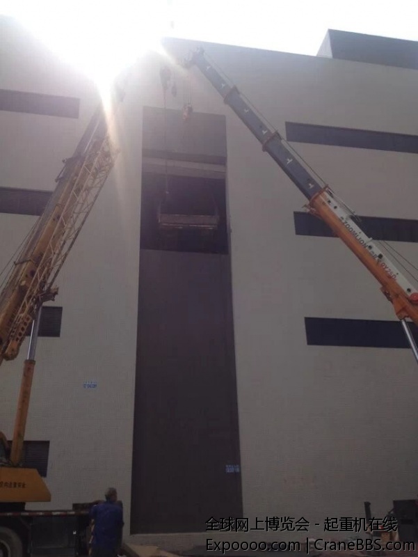

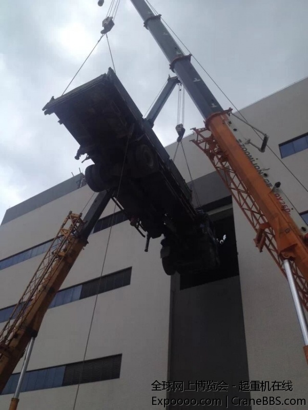

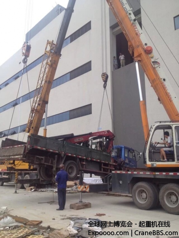

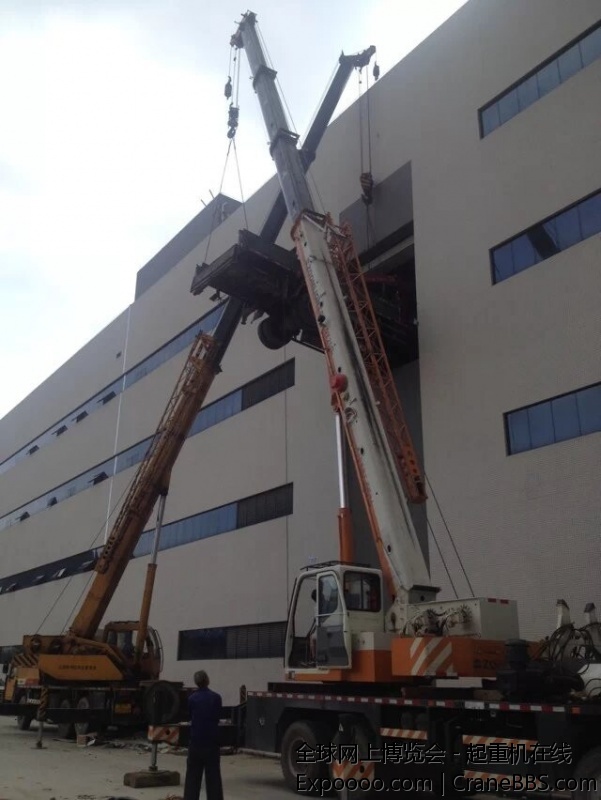

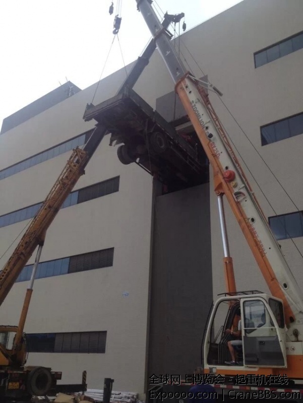

折臂吊上二楼施工
发表于 2014-7-20 09:53 | 显示全部楼层
你是照片倒着顺序上传还是这车干完后要吊下来
发表于 2014-7-20 12:00 | 显示全部楼层
应该是吊下来吧

东西进去3/1的时候,一辆吊车松绳扯下来。剩哪一辆车怎么往楼里送的啊!里面有什么东西拽吗?

应该倒着进去  后驱的自己车能往里面倒车

折臂~palfinger

毛哥,你想错了,他这种办法还是可行的,车头先进,前轮着地,这是吊前方的吊车可以松绳,吊最后车斗的吊车可以摆臂让车划进去,当后轮着地后就可以摘绳,让他自己跑了!你让车尾先进,是不可行的
