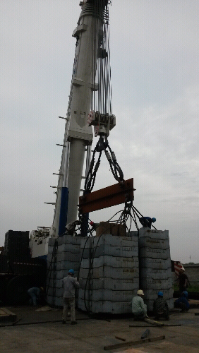

发表于 2014-7-20 14:09 来自手机 | 显示全部楼层 |阅读模式
500吨极限考核

 楼主| 发表于 2014-7-20 14:47 来自手机 | 显示全部楼层

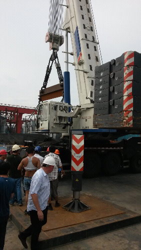

 楼主| 发表于 2014-7-21 13:35 来自手机 | 显示全部楼层

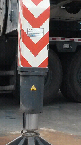

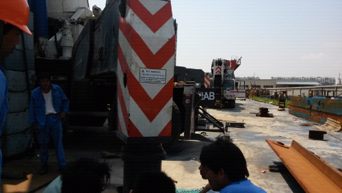

考核支腿出问题了吧
 楼主| 发表于 2014-7-22 22:06 来自手机 | 显示全部楼层
测试出口到沙特的吊具,结果……你懂的,
 楼主| 发表于 2014-7-22 22:07 来自手机 | 显示全部楼层

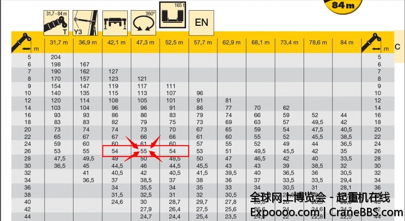

发表于 2014-7-23 19:45 | 显示全部楼层
temp0820a 发表于 2014-7-20 18:01
500吨是指起重机能在3米幅度吊起500吨的重量,也是该起重机的最大起重力矩,力矩懂?初中物理懂?杠杆原理 ...
最大力矩不一定是在最大起重量的位置~~
为了方便计算, 以Liebherr LR 11000 为例子~
max. lifting capacity
1,000 t at 11 m
max. load moment
15,171 tm
这个官方提供的数据, 在1000t负载的时候, 它的力矩大约为 1000t x 11m = 11000 t·m
而实际上经过复杂的计算和实验之后, 其最大的力矩是15171 t·m, 相差了大约4000多t·m
这个最大力矩跟材料, 受理神马的都有关系, 不能单纯的看他最大起重负载就是最大力矩.
再附上一张图, 按照"常规思维", 其它条件不变的情况下, 应该是吊装半径越大, 最大负载量应该越小, 但是由于材料和受理的原因, 也有"反常"出现, 这样也可以说明, 最大力矩不一定就在最大起重量的位置~

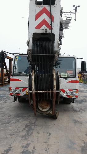

为国争光
呵呵,为国争光?测试老外的吊具,结果吊具没问题,而吊车却坏了?现场有好多洋鬼子哦,
发表于 2014-7-26 00:03 | 显示全部楼层
呵呵,吊完支腿油缸就出问题了。呵呵…………

发表于 2014-7-27 12:48 | 显示全部楼层
:L:L:L:L:L油缸还是两节的啊  :L:L

发表于 2014-8-19 21:38 | 显示全部楼层
怎么腿坏了?
