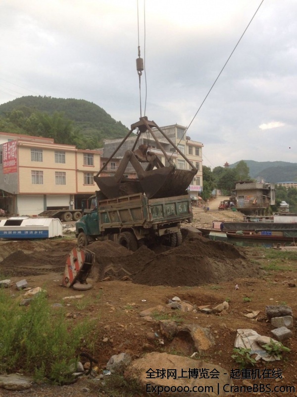

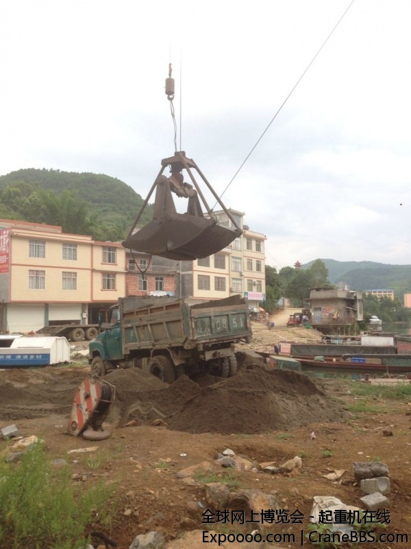

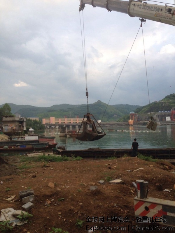

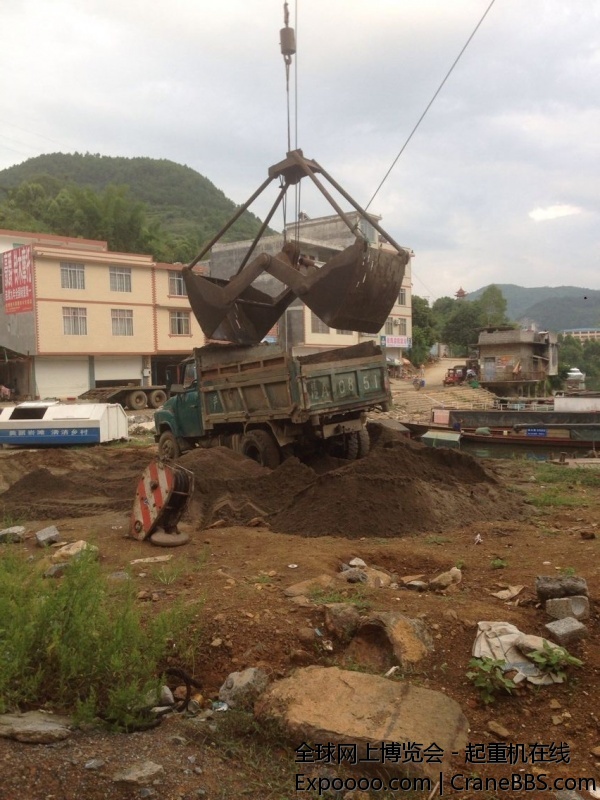

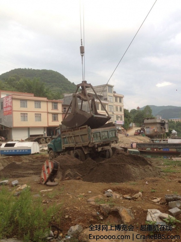

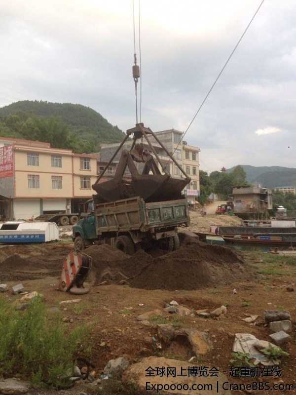

       兄弟们奇葩吧,那根绳子和那个砖头固定抓斗的。

料斗上面二个砖干嘛的?  直接搞个10方的 沙漏抖,你吊着甩漏抖里面就行了。农用车倒到漏斗底下。  还有这一吊最少5- 7吨,拿小勾干?

其实这种活常有···但是你用大勾的钢丝绳穿抓斗确实少见···一半都是抓斗穿好绳   在外边留个绳扣,然后直接用锁头固定上就行了····这种活看着复杂,其实很简单!!小勾只是在抓斗开和送的时候才起劲!在说这一斗连皮带料应该不超过5吨····栓的那根绳子其实没用!

他抓斗都跟农用车,车厢差不多大。最少3吨。1抖就抓2吨?

你以为多重?7吨?8吨?他大勾也是单绳·······真的能吊动?哈哈,只是你没吊过,确实没那么重····看着那么大的抓斗,其实也不是很重,在有其实那货抓不满的···还有忘了告诉你   那绳子是控制抓斗的  防止旋转···你作为一个资深的吊车司机,这都看不出来?

个人认为6吨左右!

捞水渣都是这样干吧

我们这运河边抓沙子的码头吊都是这样用个重物拉着抓斗防止乱转的 没什么大惊小怪的

你想太简单了。没有那个绳子不行的。钢丝打搅,
