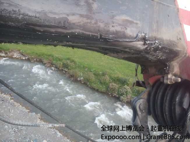

大家帮我看看不整还能用吗
发表于 2014-8-1 20:34 来自手机 | 显示全部楼层 |阅读模式
驾驶员一点腿子没出
发表于 2014-8-1 20:37 来自手机 | 显示全部楼层
不能用,在出岔子就麻烦了
发表于 2014-8-1 21:17 | 显示全部楼层
可以用,出事慢慢再说,
发表于 2014-8-1 22:10 | 显示全部楼层
不能用了啊
发表于 2014-8-1 22:48 | 显示全部楼层
换新的吧。。。
发表于 2014-8-1 22:53 | 显示全部楼层
只要能收回就可以用。
发表于 2014-8-1 23:52 | 显示全部楼层
换了吧 开不得玩笑的
发表于 2014-8-2 07:17 | 显示全部楼层
自己的车别开玩笑了。
发表于 2014-8-2 08:27 | 显示全部楼层
很多车都有这问题..伸长臂作业的时候..大臂抬臂过猛或者是拉东西突然断绳导致大勾打到大臂...
发表于 2014-8-2 09:03 | 显示全部楼层
臂头没事,能收回就行。
发表于 2014-8-2 12:53 | 显示全部楼层
滑轮组必须要换了
发表于 2014-8-2 18:06 | 显示全部楼层
这是“得”与“失”的事情,没有一定的界限,是自我考量的事情。
发表于 2014-8-2 21:23 | 显示全部楼层
毛毛毛毛 发表于 2014-8-2 12:53
滑轮组必须要换了
你为何这么屌
发表于 2014-8-3 11:48 | 显示全部楼层
滑轮破了一个。。
发表于 2014-8-3 16:03 | 显示全部楼层
可以修回去
发表于 2014-8-4 09:04 | 显示全部楼层
:Q:Q:Q:Q:Q
发表于 2014-8-4 09:46 | 显示全部楼层
靠近杆头影响不大
发表于 2014-8-4 10:42 | 显示全部楼层
赶紧换吧!要出事的!
发表于 2014-8-4 11:09 | 显示全部楼层
找修吊车的修下~过下火,比原来还结实,再说这里也不是用力点~这比折臂轻多了~人家折臂都能修呢?
发表于 2014-8-4 11:20 | 显示全部楼层
发表于 2014-8-5 09:10 | 显示全部楼层
:L:L:L:L:L:L:L:L
发表于 2014-8-5 09:17 | 显示全部楼层
:'(:'(:'(:'(:'(:L:L:L
发表于 2014-8-5 11:44 | 显示全部楼层
可以用,但是要小心点哟
发表于 2014-8-5 15:53 | 显示全部楼层
哪里说的不对了?指教?
发表于 2014-8-21 10:14 来自手机 | 显示全部楼层
晕 你别坑人家啊 过火了金属就变性了  做大臂的时候都是冷压的或者低温加热的
