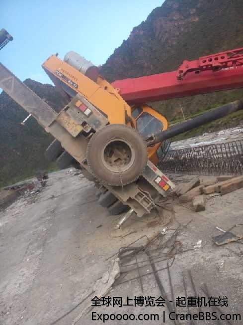

我只有一台25吨吊车施救 能不能把车扶正   有什么方法吗

可以啊。启动变身模式。挂大臂一脚油踩到底。就OK了。
发表于 2014-8-1 21:13 | 显示全部楼层
一个八吨能搞定了,

怎么弄啊
发表于 2014-8-1 21:17 | 显示全部楼层
请问。工地上有产车或者勾机吗?有手动葫芦也行。。。。。
发表于 2014-8-1 21:18 | 显示全部楼层
还需要怎么弄啊,直接绑着大臂一起勾不就回位了,
发表于 2014-8-1 21:24 | 显示全部楼层
一个车搞不定的
发表于 2014-8-1 21:27 | 显示全部楼层
如果没有机械负责回位的位置   【就是翘起来的那一边】瞬间落地的话   是二次伤害   楼主听听5楼的说法

有二台铲车   有葫芦
 楼主| 发表于 2014-8-1 21:40 来自手机 | 显示全部楼层
扶正了   车子没什么损坏

把变幅油缸的管子松开用葫芦或者小挖机压一下支腿 就慢慢的落下来了 不会造成一点二次伤害 只不过浪费几百块的液压油而已 落下来以后紧上馆子在收车

所以说不需要什么技术含量,直接绑着大臂一起勾就什么都搞定了,还需要研究什么。

吊大臂,注意要反方向

两个车好点不会产生二次伤害
