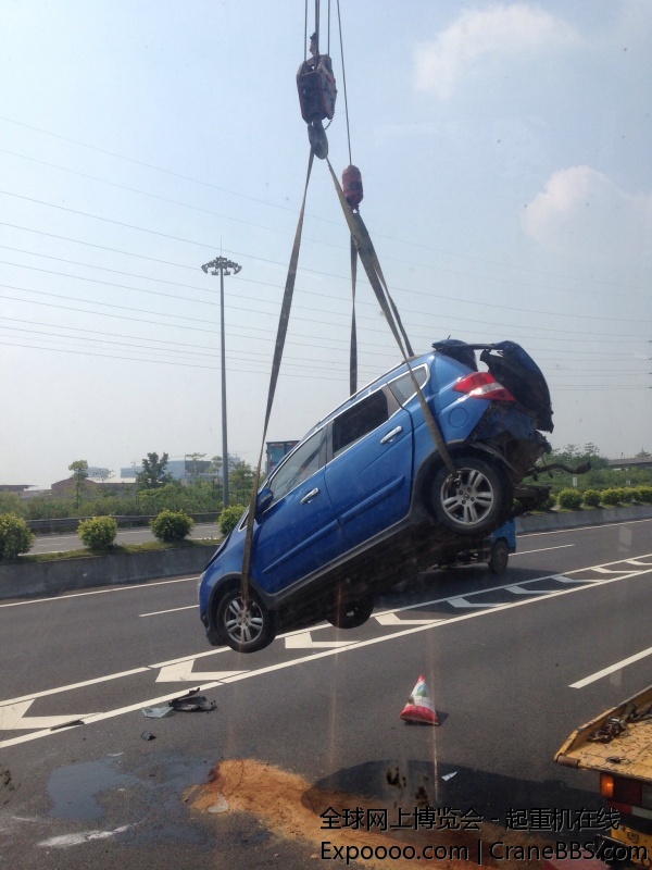

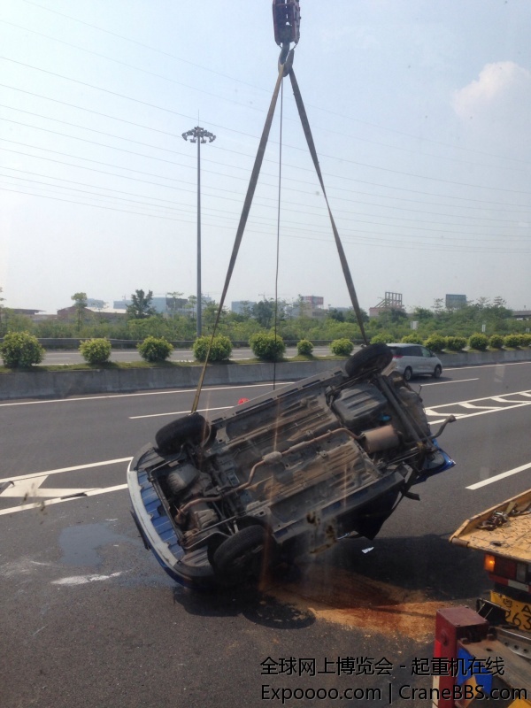

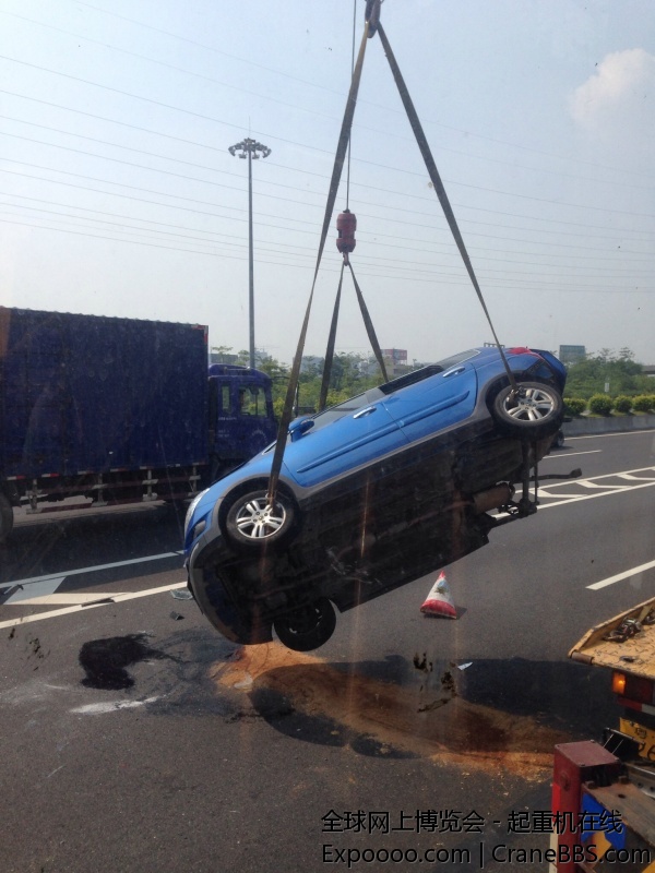

救援这台小车是不吊的太高了,倒数第二张图片,那个时候就应该放大勾了吧
发表于 2014-8-5 10:20 | 显示全部楼层
人家那是想直接上车了 没看到清障板车么

救缓最后一张可以看出司机是多没脑多没技术。明知小车前面是比后面重的还敢这样绑绳子,难道你的车上只有二条绳子?如果是我的小车我一定要你赔倒后镜,你的吊车费是肯定没得拿了,

不是每个人都有大力士的 金箍棒 专业吊具的

毛哥,这车都这样了,还要用棍子?

车直接就往平板车上吊了,因就翻车的位置不好,多车通过。
发表于 2014-8-7 07:58 | 显示全部楼层
实际绳子在大勾上绕一圈就不滑动了,不需要什么专业支撑棒。

:lol 看情况而定吧 是辆豪车的话 那就不这样对待啦

好眼力!说对了
