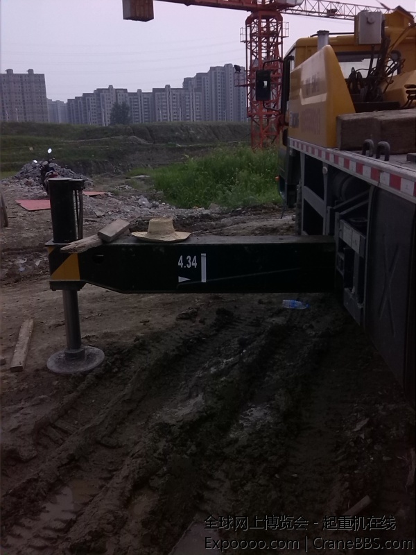

上图各位看看,我问了几个朋友都说的不清楚 IMG_20140803_152337.jpg IMG_20140803_152349.jpg IMG_20140803_152355.jpg

应该是伸到白线位置为4.34米两边跨距!:lol

大哥 这是半腿的跨距啊 我的妈

半腿的跨距...

支腿跨距
