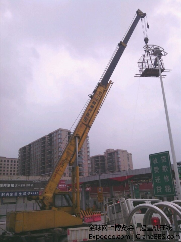

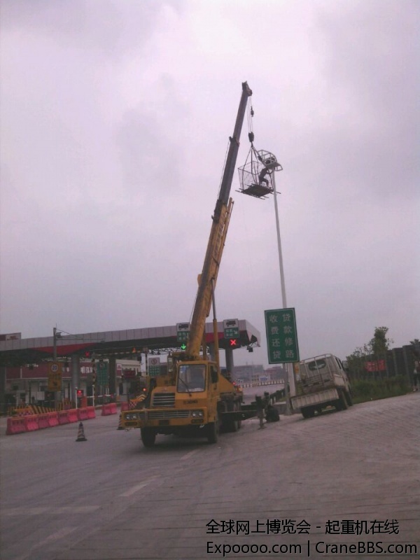

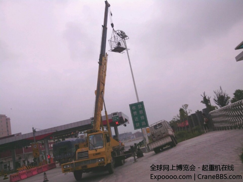

68BB35A67F360CD660FAD8817203B4E5.jpg 77D2AE44D5798D2C251674AE67241867.jpg C09CE7396B7ABA9F275CBC6C72A2412B.jpg 就是这台车,我一直在开四驱,我现在想改两驱。如果把后桥传动轴拆了,有哪些利弊请各位前辈发表宝贵意见。你们说拆我就拆。。。。:lol
