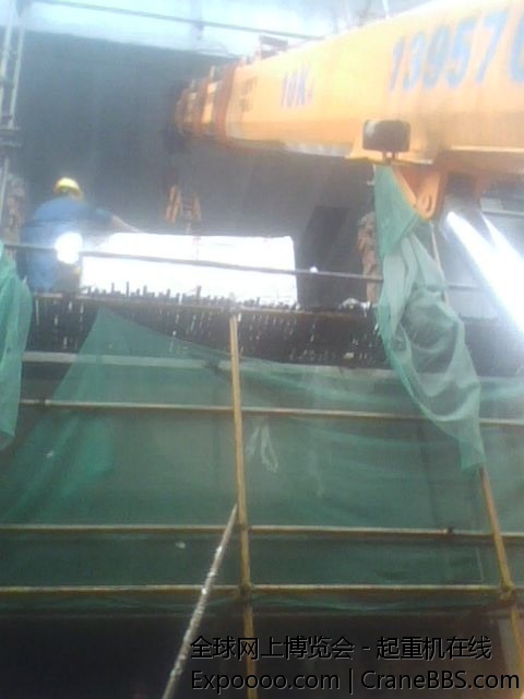

售后说有个毛用,我小八带载2吨多都干了无数回,也没坏过啥。要勤摸黄油,操作要缓慢。
2·2吨带载伸进2楼窗户里面去,伸3米多长。
