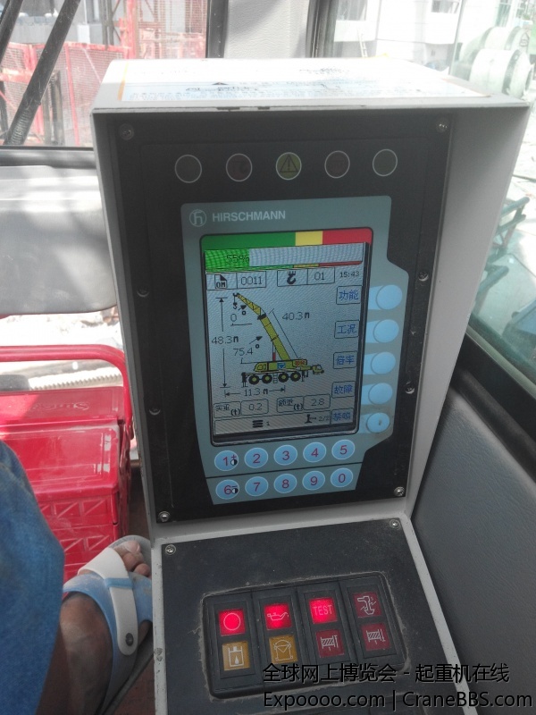

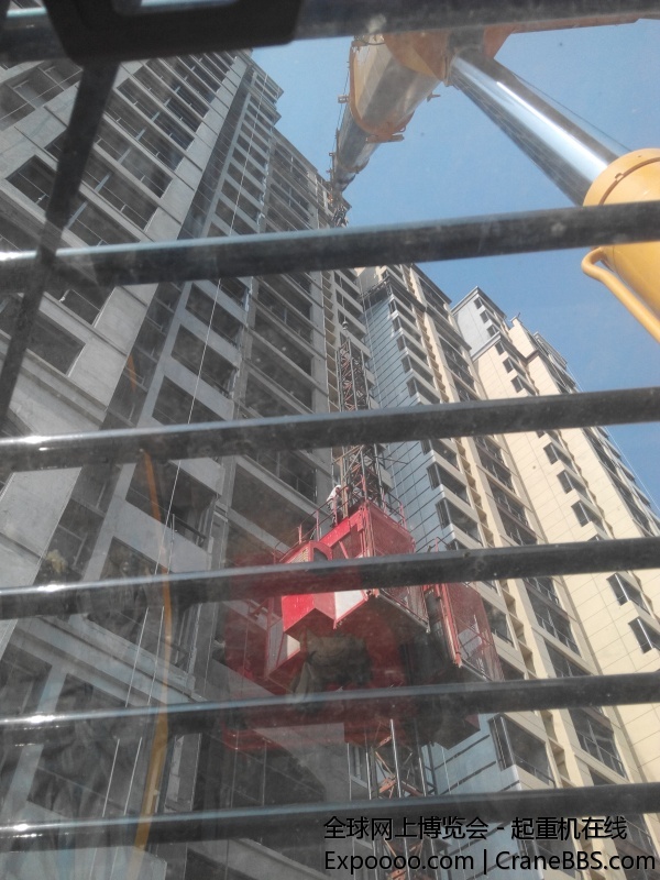

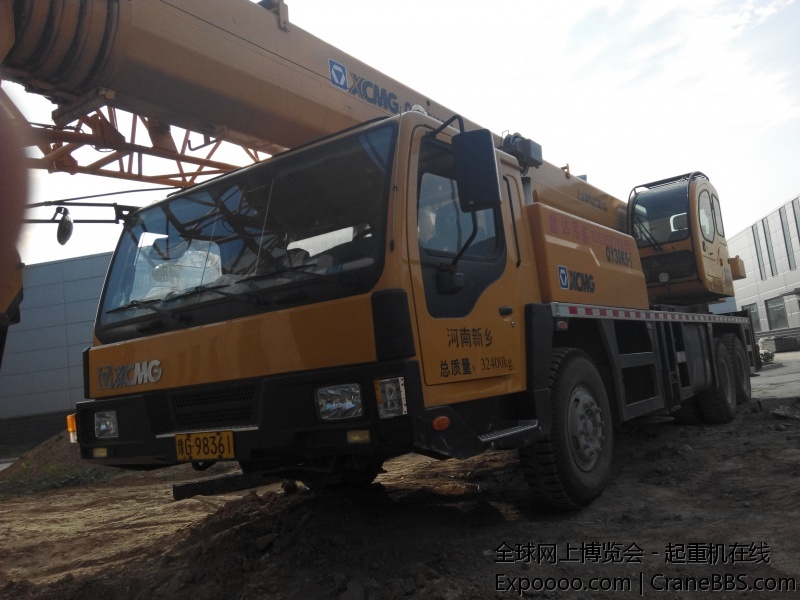

求教,楼高22米,一个四吨半的罐子,送到楼顶中心,中心距离楼边7--8米距离,罐子高一米5场地可以的话,30K5可以干么?支车位置要距离楼多远,???

离楼8米5,回转距离打腿。出40米杆。 左右半径16米吊4。5吨超载0.3吨的样子。
