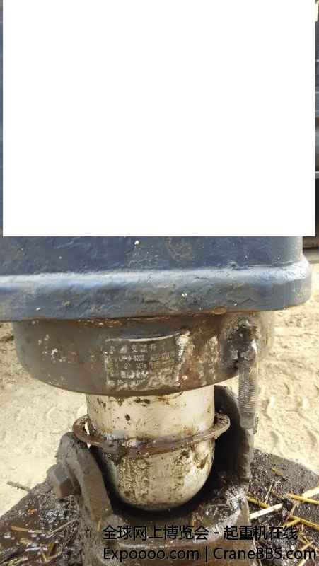

IMG_20140824_154934.jpg IMG_20140824_154934.jpg 如图,2卡簧已拆下,1螺丝转不动,是不是还有别的地方要拆啊,外面这个螺丝是反丝还是正丝。求前辈指教

垂直油缸不是这样拆的

发表于 2014-8-24 20:14 | 显示全部楼层
最普通的一种拆装方法  楼主第一次吧

发表于 2014-8-24 20:45 | 显示全部楼层
你不懂,这是带卡键的,还是找个SF弄吧

 楼主| 发表于 2014-8-24 21:42 | 显示全部楼层
拆下卡簧,直接打外面丝行吗

发表于 2014-8-24 22:26 | 显示全部楼层
把带卡键的东西向里压,看到两块半圆的铁拿出来,就出来了
发表于 2014-8-24 22:27 | 显示全部楼层
你砸的是油缸皮。
发表于 2014-8-24 23:18 | 显示全部楼层
越来越好 发表于 2014-8-24 20:12
请SF们讲解怎么拆啊
你把油缸出来20公分,液压锁上面的螺丝松几口 能喷出油了 你在拧了试试 。直接用手转就下来了。 泄压的时候千万要小心 别射着人 那油射出来跟子弹差不多!别问我是怎么知道的 。这东西我也费劲过!
发表于 2014-8-25 00:06 | 显示全部楼层
那东西不是这样拆的,要有专业工具,你这种不是螺帽的。它里面是3块半铁卡住的,要拆首先得把油缸拽出40公分,在把油缸收回去,找一能装进油缸的长钢管,记住钢管不能大于你拆的卡环处,然后用锤子或千斤顶往下压下去,然后取出一个钢圈,再把3块半铁拿出来,接着在用车拽出来就行了。

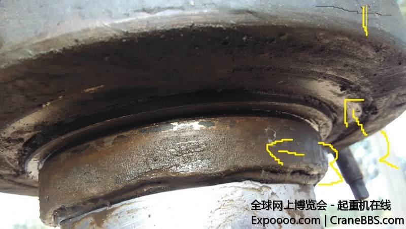

发表于 2014-8-25 08:27 | 显示全部楼层
对,我说的就是那种,要把腿子抽出来,在车上没法弄,把图三压进去,在把图二和图三之间的钢圈拿下来,然后就看见3块半铁了。
发表于 2014-8-25 08:33 | 显示全部楼层
你这车估计修完,外面的防尘圈的卡槽就废了,你这车都修了不只一次了,外面都砸坏了。:)
