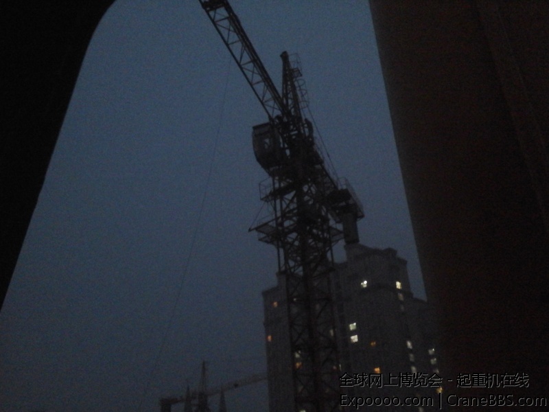

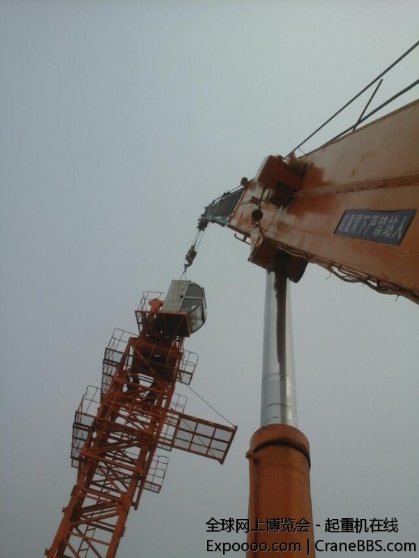

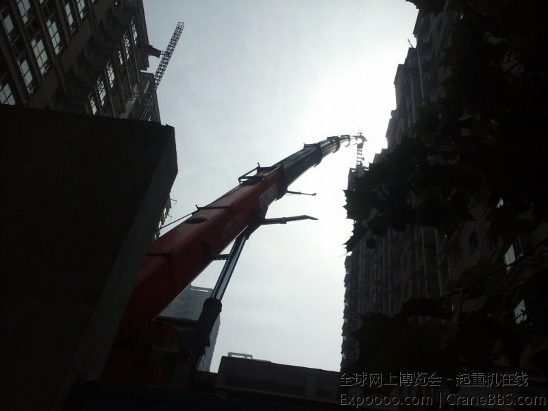

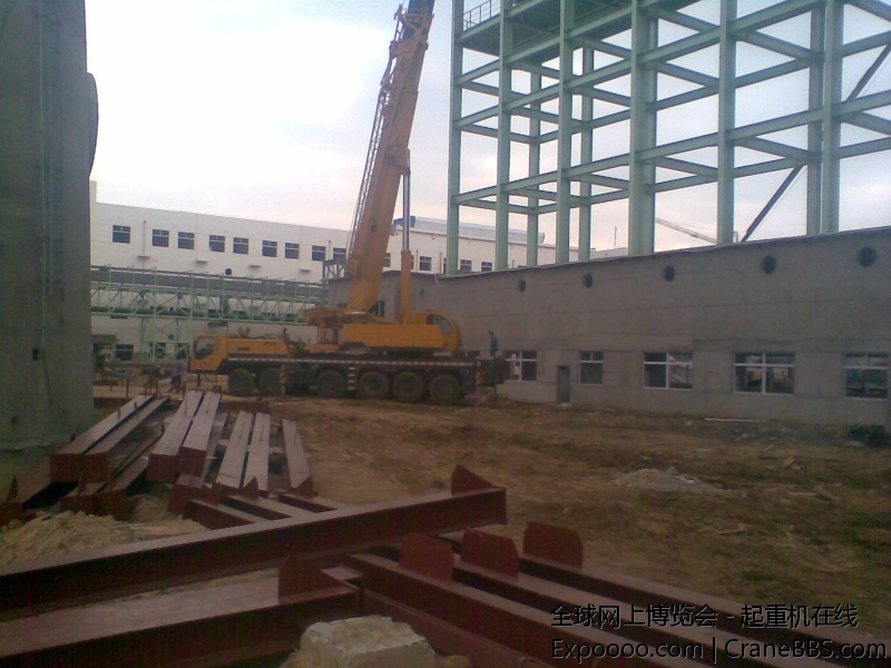

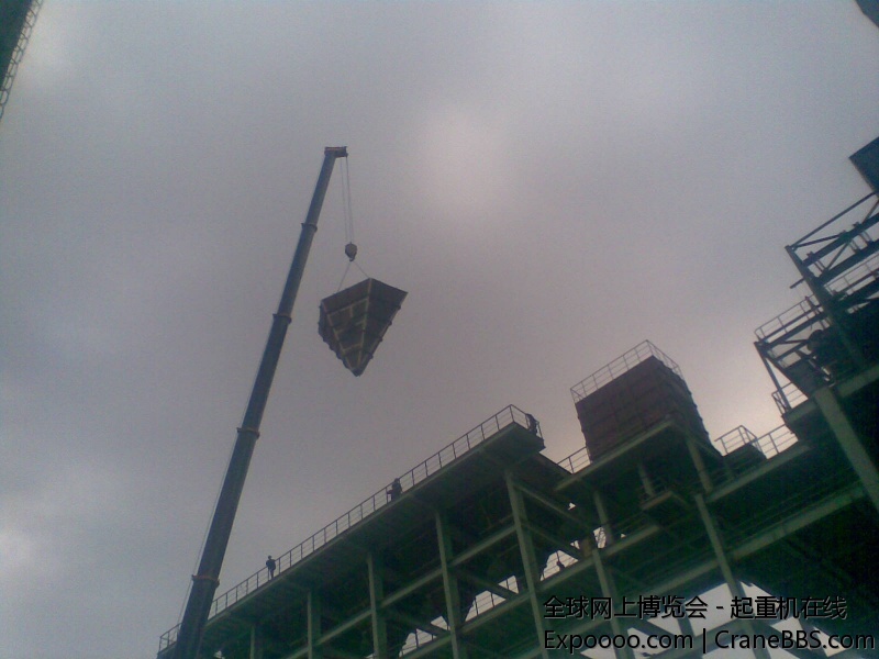

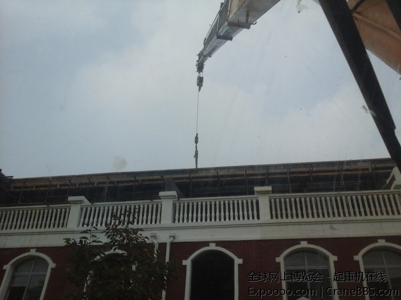

徐工25E试用报告。
  此车优点(斯太尔发动机动力强,油耗低。小勾怠速吊5.5,操作灵活,微动好,配置够用,皮实耐用,不爱坏,本人用了怎么长时间,很少出毛病,二节臂单出就算吊个25吨也可出臂,大臂轻就算多个二级油缸,送远个杠杠的)  整体优化好
  此车缺点(半驾不上档次老是被别人说是假”25“。无奈!二节臂单出,出臂时间略长。8-16起重能力稍弱,没第五支腿,前方轮胎悬空时候干活小心,长臂吊重物有挠度。卷扬电磁阀有设计缺陷。(设计原因)
  此车不可跟20B混淆。起重能力根本不是个档次,25E腿长,腚大,臂轻,跟25K起重能力差不多,但跟25K-11就不能比了。
  徐工和日本多天野合资车比”老“(浦沅,长江,北齐,东岳等强)

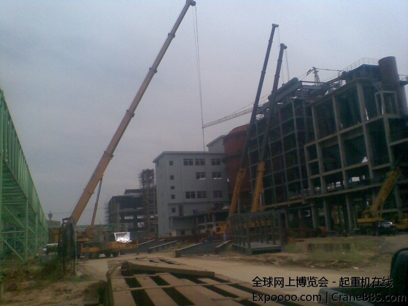

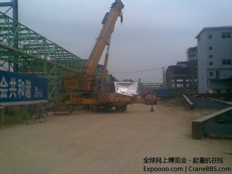

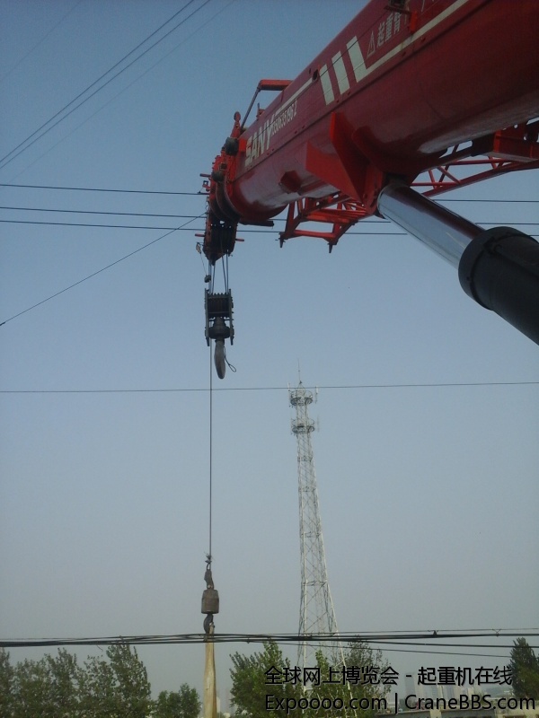

工作杂图,将就看,

发表于 2014-8-24 20:15 | 显示全部楼层
吊25吨也能出臂 太牛了

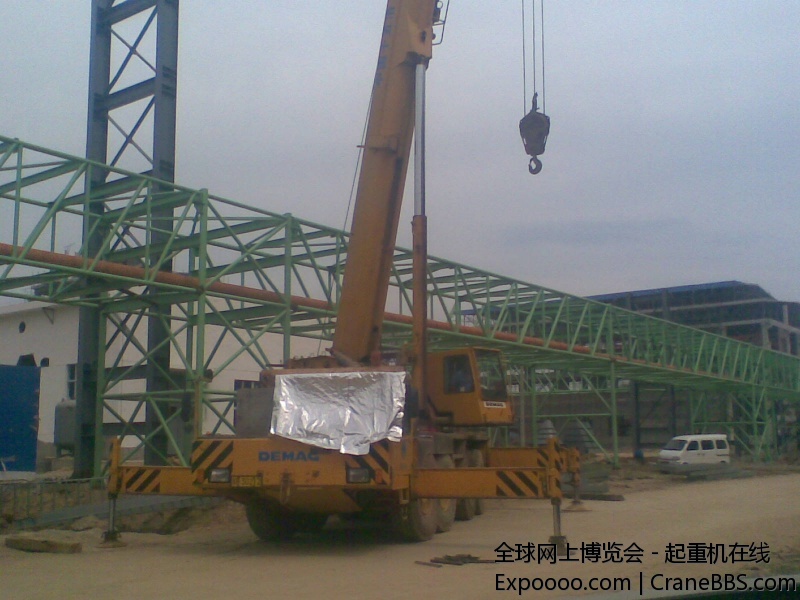

那个德玛克80t怎么破相了

发表于 2014-8-25 05:37 | 显示全部楼层
小勾能吊5.5吨?
发表于 2014-8-25 07:03 | 显示全部楼层

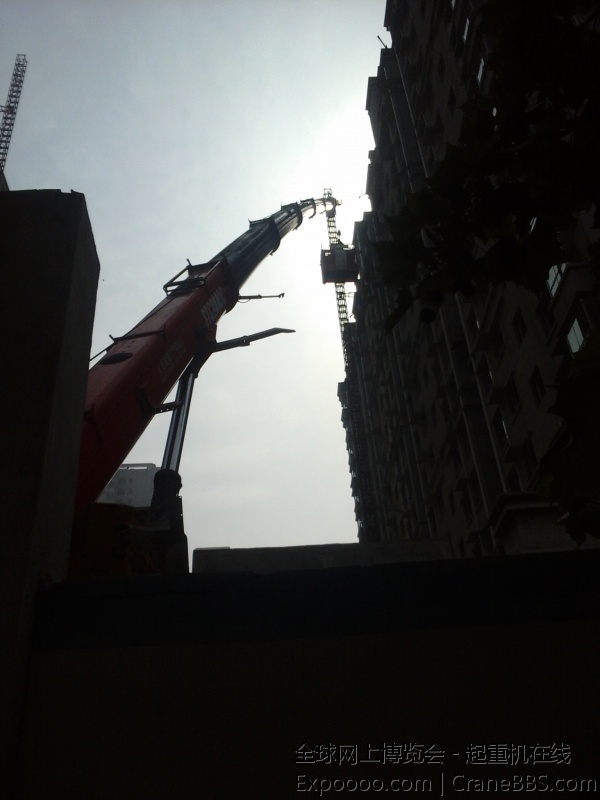

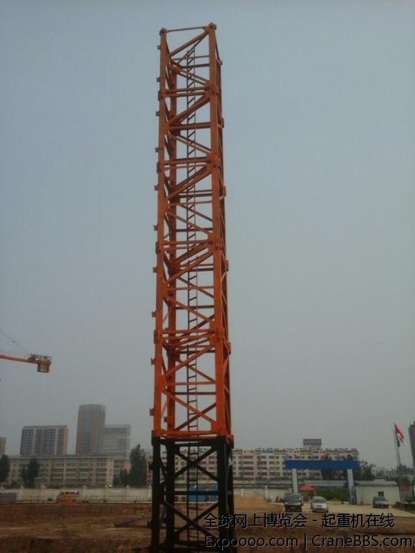

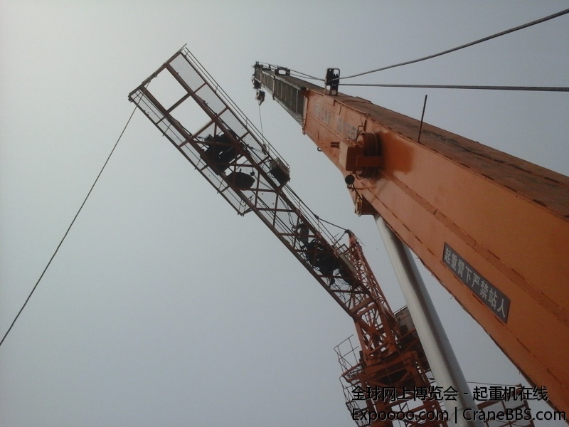

你装的多大的塔吊 前几天接了几个塔吊生意63的不敢做都让给了25k5烦啊
 楼主| 发表于 2014-8-25 09:32 来自手机 | 显示全部楼层
63的, 50的,40的都吊过,幅度不要太远,实在不行用塔吊配重压上
 楼主| 发表于 2014-8-25 09:35 来自手机 | 显示全部楼层
5.5吨帶速,但不要经常吊,伤车
发表于 2014-8-25 10:49 | 显示全部楼层
 楼主| 发表于 2014-8-25 11:50 来自手机 | 显示全部楼层
干塔吊,情况允许的情况下,越矮越好
