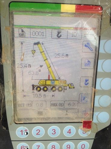

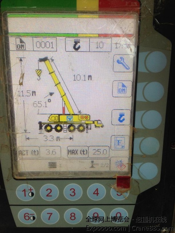

图有真像。25K5空载只出3.4.5实重0。8如何破。电脑能重置吗      只出3.4.5还好空载实重1吨左右。 但是单出二节17.2米空载最多能跑到3.5.    感觉应该不是油压传感器的问题。  3.4.5出完爬远还是正常的,  应该是电脑程序乱了 file:///D:/我的文档/My Pictures/IMG_0936.JPG

二节臂全升呢?
发表于 2014-8-26 20:24 | 显示全部楼层
我的25K5 不出2节臂 出3,4,5 空勾是负的 出完第2节臂一般是0。3 0.4 估计是钩子重量

记着空载也不行。  比如空载2吨。  额定8吨。  起到额定腿就开始翘

徐工的电脑没有345工况 所以不准

这是基本臂。 空载3。5

徐工车只有一个拉线盒 三一和中联都有两个拉线盒 也就是345单独有长度传感器 这样他电脑就多了个工况计算模式

我的也是,传感器坏了,2800大洋换了就好
