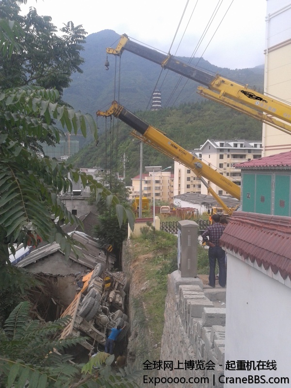

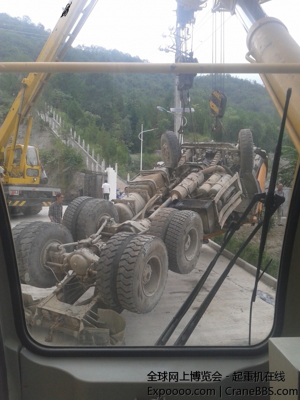

开车要小心呐

学习了 以后我遇到这种情况也叫他们拆了货箱分开来施救 前两我们一个16和我一个17抬一个东风大力神 吃奶的劲都用上了 真难搞

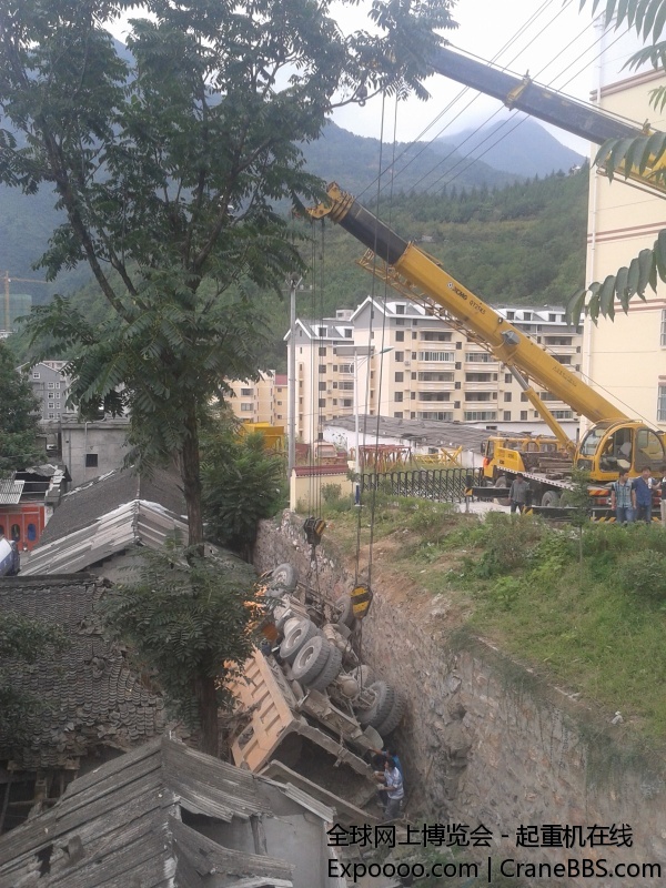

:L:L:L:L分体吊装

开渣土车都爱往高压线下面翻   奇怪了

当里个当 发表于 2014-9-3 09:10
k5翘车了

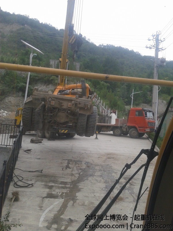

拆开吊怎么会翘车   斜坡车头打起来了
发表于 2014-9-5 22:08 | 显示全部楼层
K5小8 发表于 2014-9-3 20:56
拆开吊怎么会翘车   斜坡车头打起来了
拆开吊轻多了 后八轮的货箱很重的
发表于 2014-9-5 22:09 | 显示全部楼层
拆开吊怎么会翘车   斜坡车头打起来了
拆开吊轻多了 后八轮的货箱很重的
发表于 2014-9-5 22:26 | 显示全部楼层

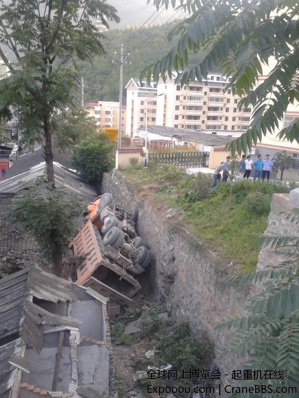

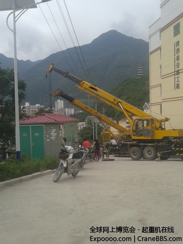

这车吊上来不容易  场地不好   大斜坡 上面还有电线
