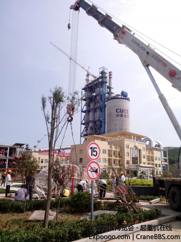

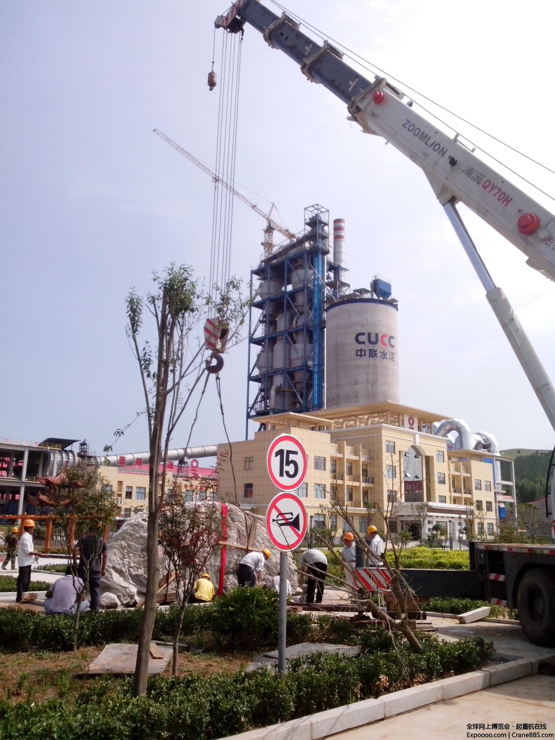

这车比70V差别蛮大的啊

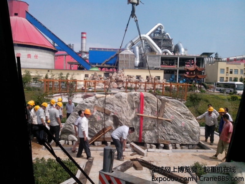

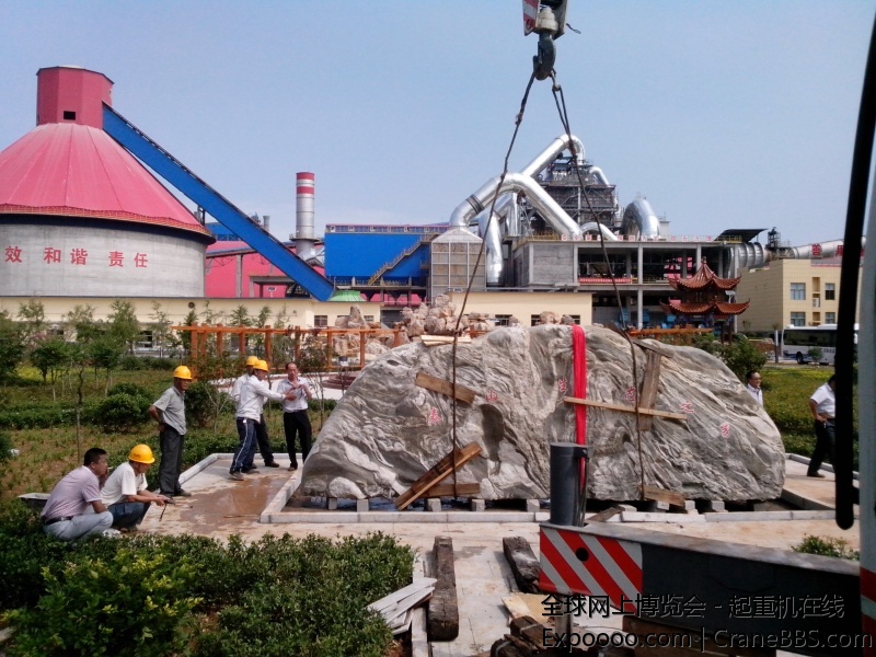

一只很好奇为什么要打副腿
谁能解释下
发表于 2014-9-4 20:42 | 显示全部楼层
不要小看副腿的存在 它的作用很大的 增大受力面积

不是一个类型的,H系列的

那地面是石板铺的  受力大了会下陷
发表于 2014-9-4 21:14 | 显示全部楼层
tu5459 发表于 2014-9-4 21:06
那地面是石板铺的  受力大了会下陷
这个理由比我听到太多的怕腿断的好听多了
不过我貌似看到了地上的钢板,加两个道木不就OK了嘛

在大理石砖上吊东西打一下副腿能减少对大理石的伤害。就好像用一根木棍撞到你身上,你只是痛,如果用一根针刺到你身上,那就直接当场倒地了。

绿化带  上面的路上 下面肯定是软土  !  这 你 不知道 ?

特别严重的超载,是要打副腿的。你的腿子垂直油缸,受不了,会回收。 比方50吨吊50吨以上,单腿,你垂直油缸,油封,会锁不住。。打付腿减小,压力,但是这个打副腿我就看不懂了。

说的没错,石膏板下面土很软

眼力不错   垫了120×150厘米的钢板    但是地面还是下沉

人行道都是假牙

我还真没见过哪个超载支腿油缸泄压的呢

支腿油缸超载泄压是很正常的,因为液压锁漏油的话是肯定会的。

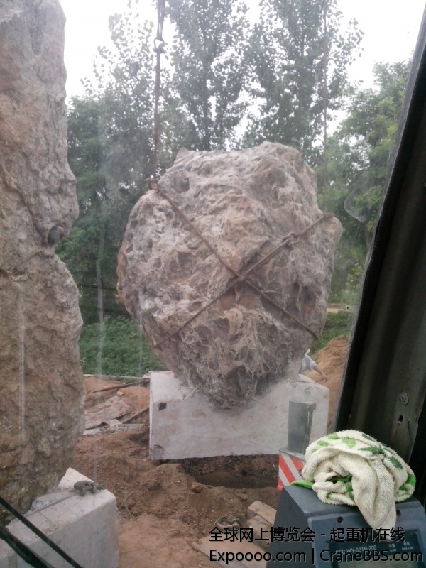

绳子有问题啊  这样很危险的
