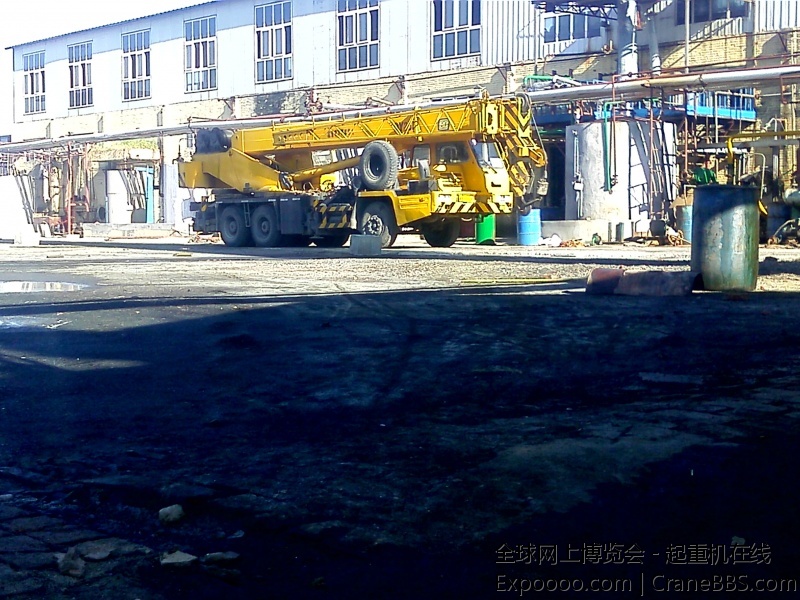

有知道的麻烦说一下缺点和优点

对 就这车 麻烦介绍下缺点和优点
发表于 2014-9-6 20:16 | 显示全部楼层
这车是2节臂单出,有跟踪油管,操作比较柔和,吊重差,干不过20B,板材用料很实在。

我没有这车。不过个人认为那远不如20B倒有可能,近距离肯定比20B强

优点就是皮实 二节单出 吊臂30米 比其他四节臂车型短几米 还挺耐用的  吊重也不错 尤其是起绳 相当给力 6倍率吊二十五吨无压力 好几年没用过8倍率了 最不满意的应该就是这车的平台了吧 感觉就跟不舍得用铁板一样 黑天不熟悉的在平台上走得小心点 其他感觉跟其他车没啥区别
我家的也是06年的 一直自己在用 因为用车比较爱惜 8年了还有两条原车的轮胎呢 反正不错 挺好用的
毕竟8年的车了 车况肯定有好有坏 你得自己好好研究研究
