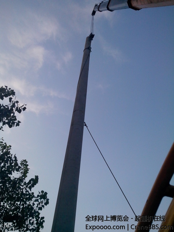

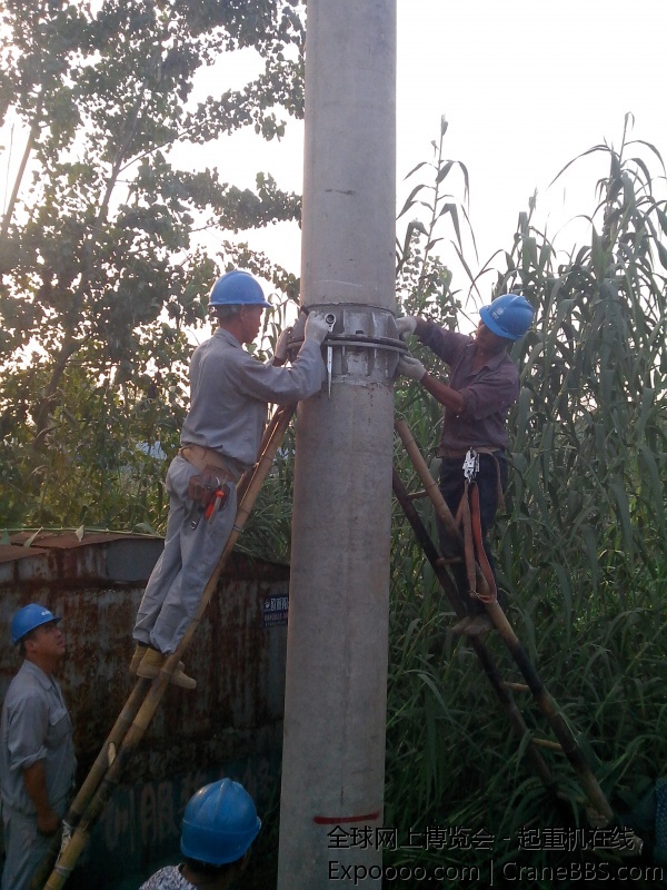

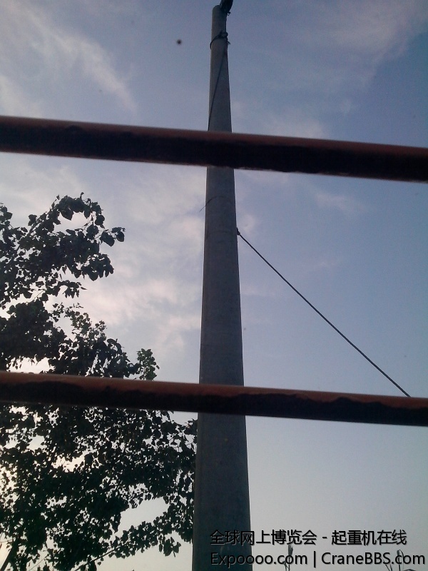

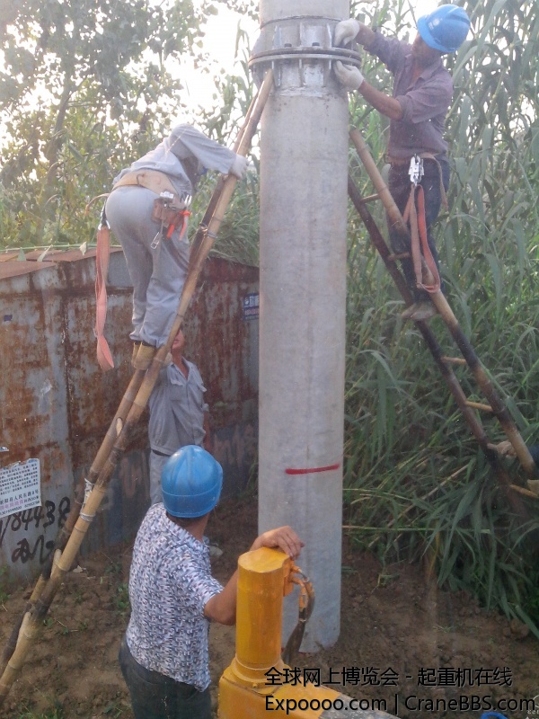

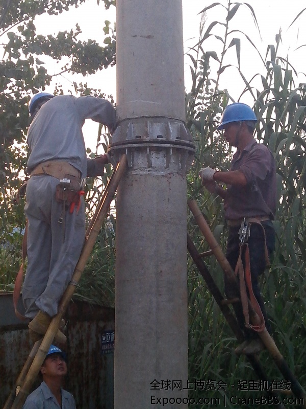

01.jpg 02.jpg 03.jpg 04.jpg 05.jpg 今天立了两根 象这种18米大概有多重,求立过的SF告诉下   谢谢
发表于 2014-9-6 19:15 | 显示全部楼层
两吨多一点吧
发表于 2014-9-6 19:20 | 显示全部楼层
2.5t
 楼主| 发表于 2014-9-6 19:27 | 显示全部楼层
不止吧,我们这15米的就差不多2.5吨了。就下面那一节6米的工人就说差不多1.5吨了
发表于 2014-9-6 19:38 | 显示全部楼层
前些日子 我的小八放倒了一个 18米的 在车的正后方爬杆 根本呛不了 后来斜拉硬拽着放下来了 还有一根呢 地方更别扭 我不敢干了 400块钱 不值得
发表于 2014-9-6 19:40 | 显示全部楼层
2吨半不到,没你想了那么重
发表于 2014-9-6 20:15 | 显示全部楼层
差不多2.5吨
发表于 2014-9-6 20:46 | 显示全部楼层
3吨多
发表于 2014-9-6 20:48 | 显示全部楼层
等径的,你那是6米+12米的30CM的一共4吨
发表于 2014-9-6 20:50 | 显示全部楼层
3.4吨
