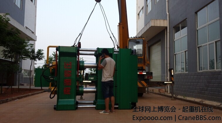

昨天只是卸车!叫明天把它立起来! 可上面没有吊点
求大家支个招
设备大概8吨   2.5米高   10吨车应该没有问题的吧

就吊你上面两个点,斜的慢慢放弄

10吨车有点悬  20吨的吧
发表于 2014-9-11 20:28 | 显示全部楼层
10T车不行,16以上!

你找个叉车快起来的时候溜一下尾安全点

液压机,拿两根长点的绳子  用卸扣卡死  双这 预防绳子打搅 就是那种越勒越死的扣 慢慢吊 等快立起来时 那个厚点的枕木放底下  然后闭眼起升 咯噔一下 就立起来了

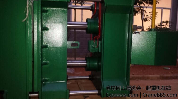

都不知道吊点在哪
发表于 2014-9-12 01:14 | 显示全部楼层
底面应该还有吊点吧?

俩个吊车吊,一个起,一个落,你的没有小勾
发表于 2014-9-12 09:17 | 显示全部楼层
才八吨重。体积也不大。八吨车正好,你的十吨更没问题

没有!
下午把它立起来了
很轻松

你主吊溜尾没多大力气 5吨吊车都行

用吊石头拴绳的方法来栓就没问题了

小车危险。尤其是要立起来的一瞬间。
 楼主| 发表于 2014-9-17 18:24 | 显示全部楼层
xinger1974 发表于 2014-9-17 09:32
小车危险。尤其是要立起来的一瞬间。
困难的是··立起的最后一瞬间!
我立起来··应为操作配合不好···设备在原地转了几圈!  当时我真的挺怕的···
发表于 2014-9-18 15:56 | 显示全部楼层
设备下端多摆放些木头,直接起钩,当设备快要立起来一瞬间直接旋转大臂,使落在木头上,晃动性比较大,但没有啥危险性
