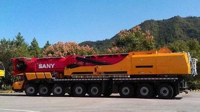

这是多大吨位的吊车?
发表于 2014-9-15 23:02 | 显示全部楼层 |阅读模式
三一有这么大的吊车吗?
发表于 2014-9-15 23:24 | 显示全部楼层
650吧
发表于 2014-9-16 00:03 | 显示全部楼层

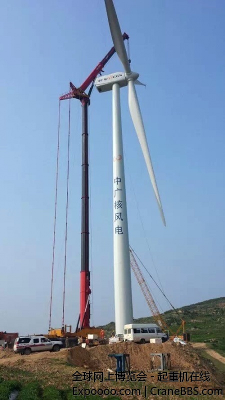

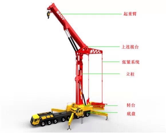

这车立起来的话,吨位不大,撑死几十吨,是装风电的专用机子,叫什么1020 抄袭格鲁夫的那个GTK1100

此车转场方便,起重机+小起重机。

要点脸,三一的回转在下面,格鲁夫在上面,何来抄袭之说,多了解再回复,

请您要点脸,甭管回转再上下,这车子起吊方式不还是一个主臂竖起90度,然后上面一个小吊臂。大体上看上去主要结构已经借鉴GTM1100了,区别在于很多小地方创新。你敢说这俩机子没一点相似的地方?我说抄袭又如何让,抄袭只是临摹了一部分,而那个三一的1200就不用说了完全的山寨

全伸臂100米高最大吊100吨
