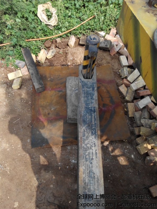

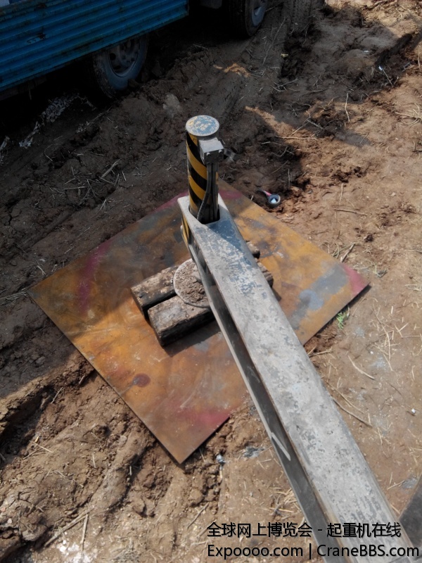

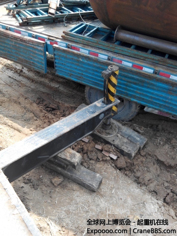

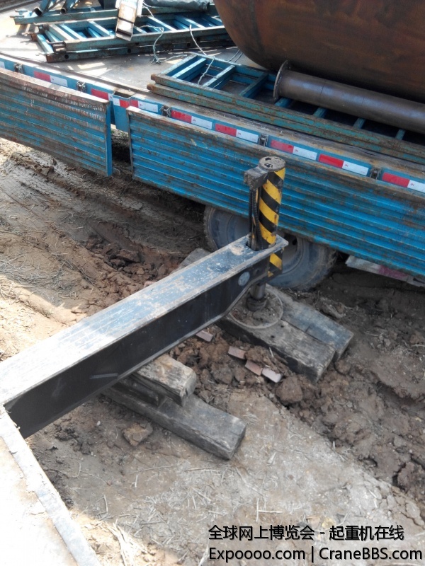

这地真是太虚了支车支了半个小时都不行。打副腿支都下陷最后真不行了叫老板去找的10个厚的钢板这样支车一点都不陷。一脑门子汗。

告诉你个方法,用支模用的圆木铺一层再压上木方,相当好使。

这个,我的做法会是把三支大只的枕木排一起。
上层再转90度铺上您副腿的短木头以解决脚盘子不够大的问题。

下边铺了两成砖头了。那个腿压了好几遍了。最后打的副腿,他就是起的时候吃点劲。一起来就转了。没问题的。

是的,您的做法不错。
木头也够大。
下次再遇见这样的地面,先试试我的方法看看。
支车比较轻松,心里也踏实些。

关键是现场没有那么多东西。如果有钢管了我铺一层钢管也挺好。

还是做两块钢板吧 方便 安全

用铁板

钢板,随车携带!

兄弟们说的经验,学习了,我一下子明白了,为啥大吨位全地面的撑腿都标配厚钢板做垫板,风电场的地面一般都是烂泥地,撑腿一打就下陷, 所以必须配置厚钢板做垫板,才能稳扎稳打。
