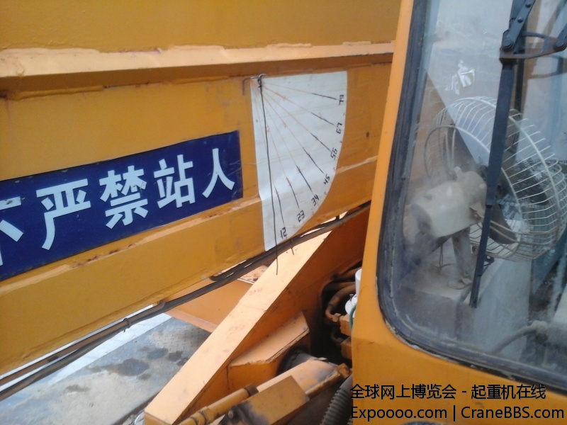

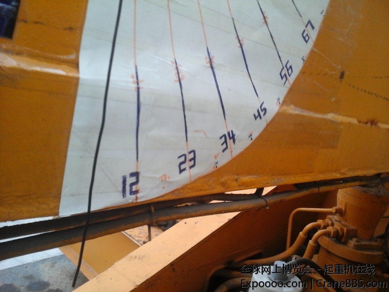

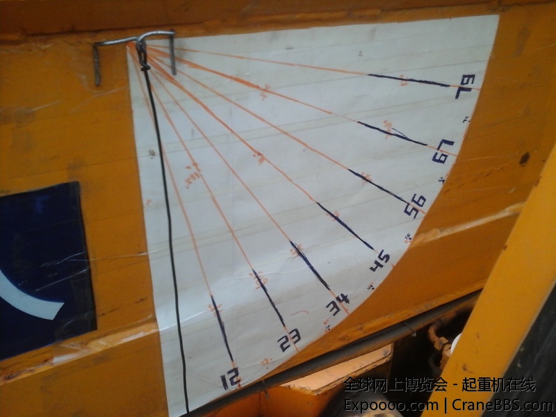

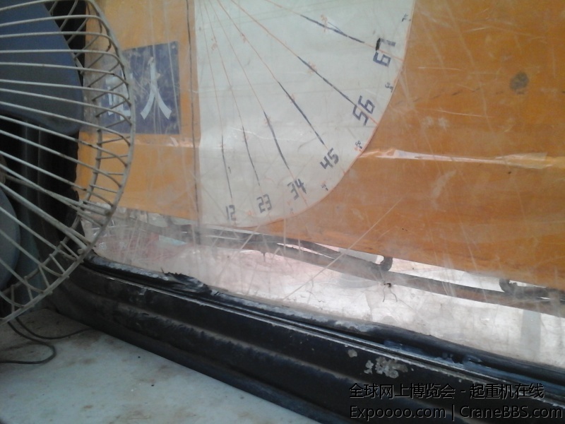

25E没有角度指示。自己“造”角度指示,和车展,没事瞎弄

真简易!~
发表于 2014-9-24 19:43 | 显示全部楼层
其实一点用都没有
发表于 2014-9-24 21:30 | 显示全部楼层
其实也挺好的 我们经常吊钢材的 出臂都是一样的 可以看看几吨送多远 多少角度心理有数
发表于 2014-9-24 23:47 | 显示全部楼层
不错我家12自己做了个铁的
 楼主| 发表于 2014-9-25 10:39 来自手机 | 显示全部楼层
对没有电脑的车来说,用处大了,有了角度可以看出幅度,有了压力表可以看出起重量。
