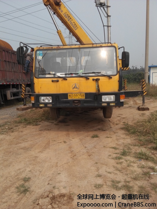

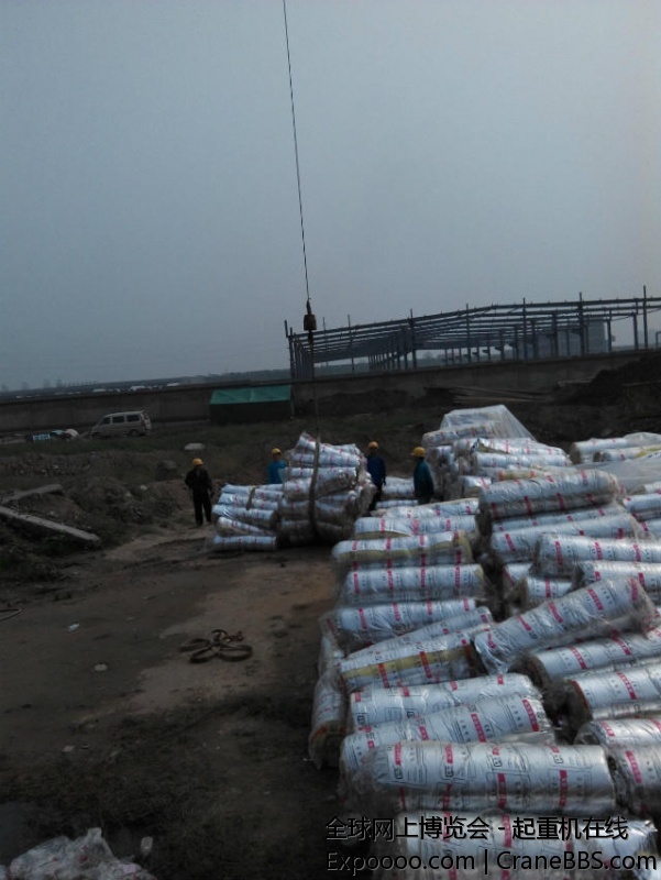

车是徐工8B.5第一批车。现在收臂为什么大臂一抖一抖的,如果加油门收臂就害怕给臂闪断了。闪的特别厉害,不加油门都闪的害怕。请问SF们什么原因。
