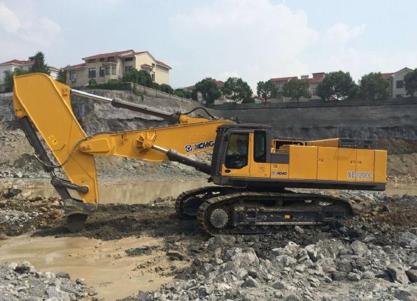

发表于 2014-9-30 16:18 | 显示全部楼层 |阅读模式
这个和普通的挖掘机有什么不同?
发表于 2014-9-30 18:50 | 显示全部楼层
臂有劲
发表于 2014-9-30 19:57 | 显示全部楼层
小臂由费力杠杆变成省力杠杆了,虽然动作稍有变慢,但是力量成倍增加。油缸输出同样的压力,下面的斗齿的力量会更大。

发表于 2014-9-30 22:02 | 显示全部楼层
不太实用的产物 我这到处都是挖机装钩子 人家一样干活 完后装上斗子或者破碎锤继续干活 这个行吗?

底盘稳不住臂上在大的劲也:lol:handshake
我们这里全都改这种了  挖机装钩子效率低些  这个效率高 我们这边专门买新挖机 改这种臂
