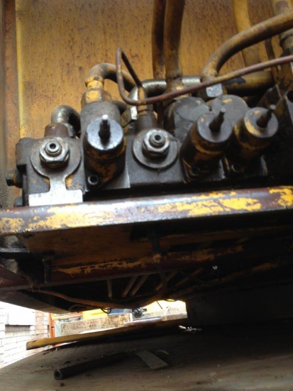

冒昧的问一句,起变幅和爬变幅是两个地方调压力吗??我是是锦州16F,爬变幅压力想调小点该调哪里?

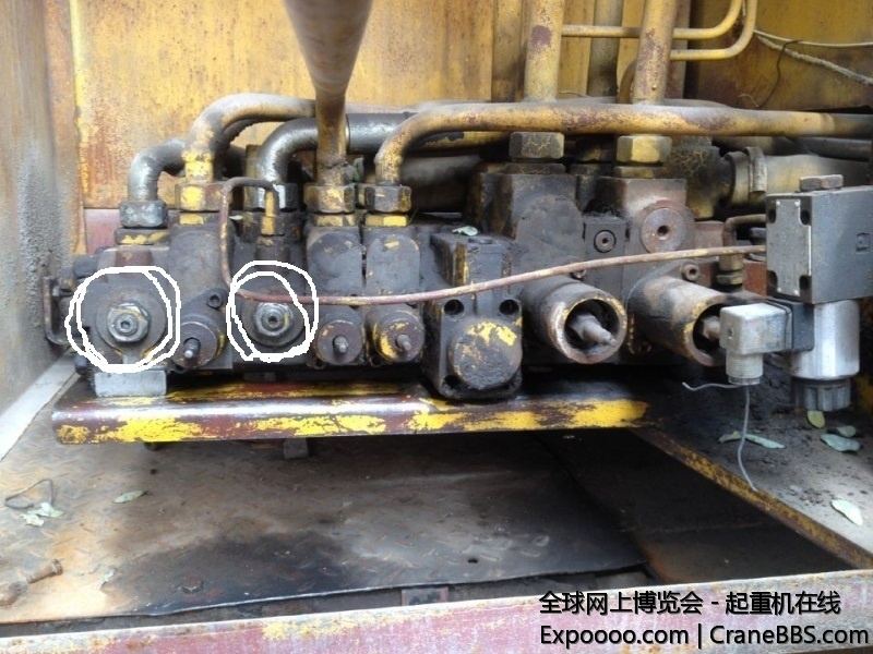

画白色圈圈的是调压的
先松开固定用的外螺母。再找个内六角板手配合,松开第二颗外螺母。
最后就是用内六角板手调压。
顺时间==加压
逆时间==减压
一次不要转太多,30度角或45度角慢慢转,慢慢试。
试好请依反顺续装回去。
