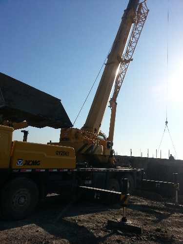

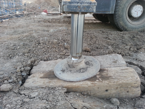

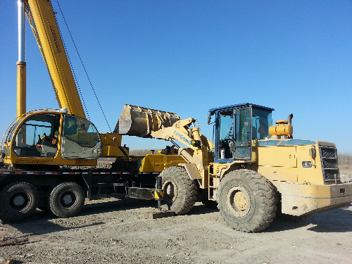

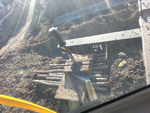

有点远不得已出此下策工作幅度22米主臂仰角50模板加架子管重3.5吨

是大超了

压不住就翻了

为什么不压前支腿
发表于 2014-10-21 15:20 | 显示全部楼层
伤车,没有价钱的话,做不来,

大臂出少了吧 好像不是最佳起重值吧 我上个星期开17T31米大笔幅度24米吊了根12米普通电杆
 楼主| 发表于 2014-10-22 15:33 来自手机 | 显示全部楼层
30米零2
 楼主| 发表于 2014-10-23 08:53 来自手机 | 显示全部楼层
天盈招待所 发表于 2014-10-22 15:33
30米零2
35.2
