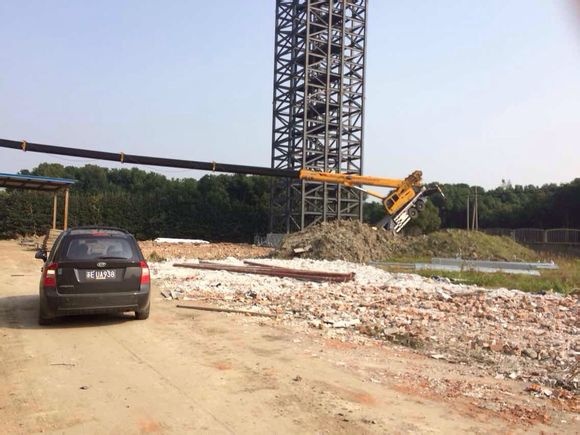

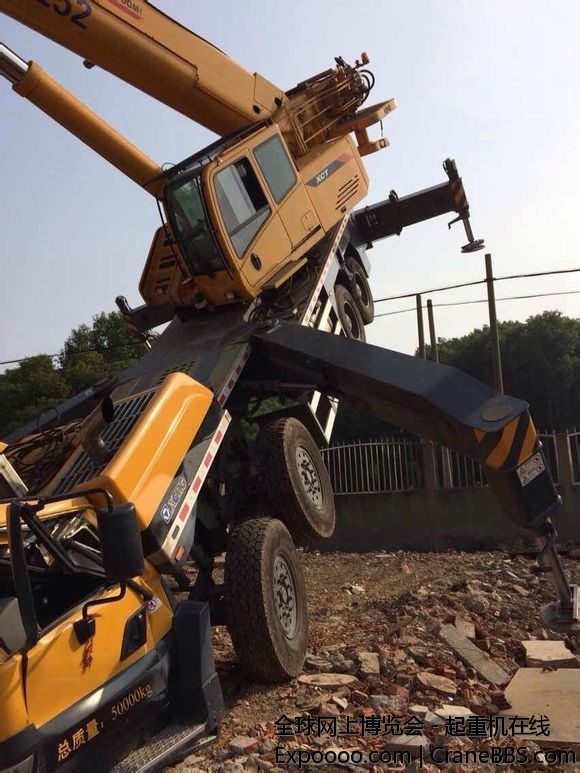

为什么不加配重?!这么好的车,底盘就这么废了!肯定变形了!司机就是吊车杀手!

 楼主| 发表于 2014-10-22 21:14 | 显示全部楼层
不超,老板以为就吊高,大梁才一吨多

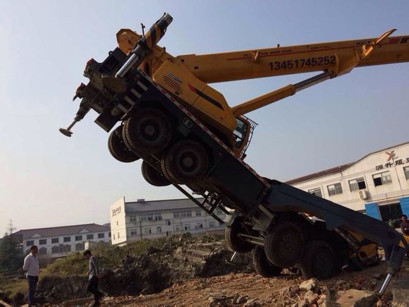

厂里该考虑一下这样的腿也要弄一个前腿了。没前腿真心不能用。

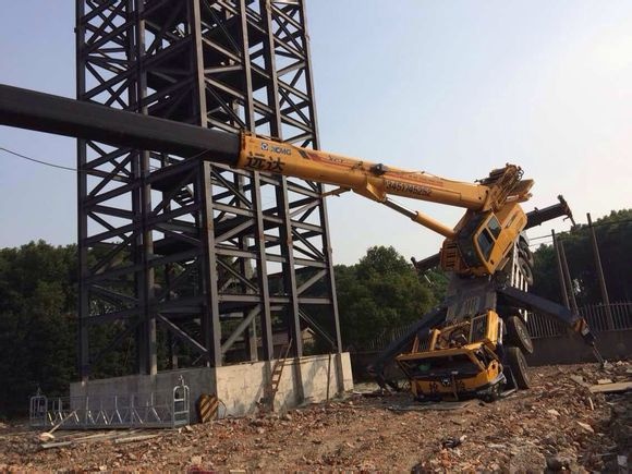

加副臂还不全配。。。。

一般都是,自认为是大师的人才会出事,出副杆了,还不加配重——人才啊,

我说过 这车稳定性不如80K-I  还有加了副臂不加配重大神及SF

抢险归抢险,平时车上多装两块配重也不难啊,难道老板怕平时跑起来费油伤轮胎

估计司机以为是全配工况,电脑没报警,就大意了呗!

:L:L:L这种腿只能吊点和腿成一条线才能超!

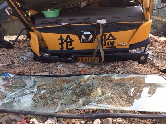

驾驶室下的大梁压得变形了

其实车是好车  虽然没有第五腿但前方作业性能依然优异     不知驾驶员和老板都是怎么想的   加两节副杆竟然一块配重都不挂   那个1.3的底座有什么用  我们只要是加了副杆都是全配的

加副臂的首要前提必须是全配重,出这事是司机的全责,我这有2台80它硬是要充当100的,呵呵也是早晚的事:'(:'(
