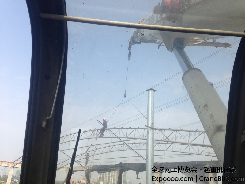

吊这架子已经松退了正常不....
吊这架子已经松退了正常不....
          我开20B不松腿的   这车松腿了 还是没支好腿???

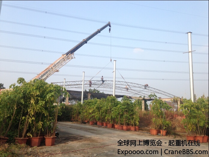

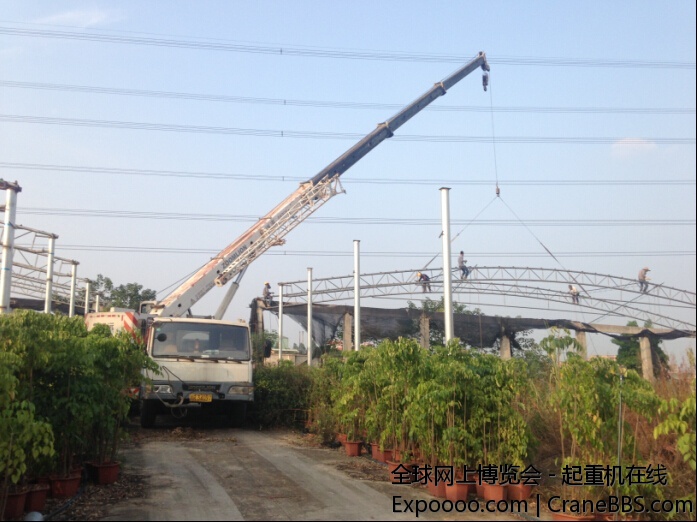

老浦沅20远距离本来就不行。地盘和我家的中联16H一样
发表于 2014-10-23 21:43 | 显示全部楼层
远了不行的。
远了不行的。
发表于 2014-10-24 06:36 | 显示全部楼层
没错 老浦沅20远了是不行
发表于 2014-10-24 10:25 | 显示全部楼层
20H送远不怎样 松腿正常 不能和20B比 你这车后面没有独立配重 就是一个厚一点的大包围
发表于 2014-10-24 15:32 | 显示全部楼层
活不错
发表于 2014-10-24 16:20 | 显示全部楼层
老浦沅关键配重轻了,所以吊远是差点
发表于 2014-10-24 19:36 | 显示全部楼层
加配重

感觉是底盘高了 配重不行
