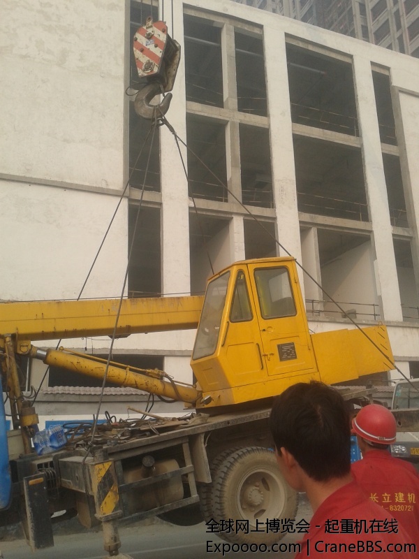

长江小8 发表于 2014-10-27 10:20 如果我说进水了,你会不开心。

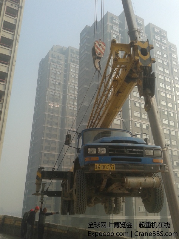

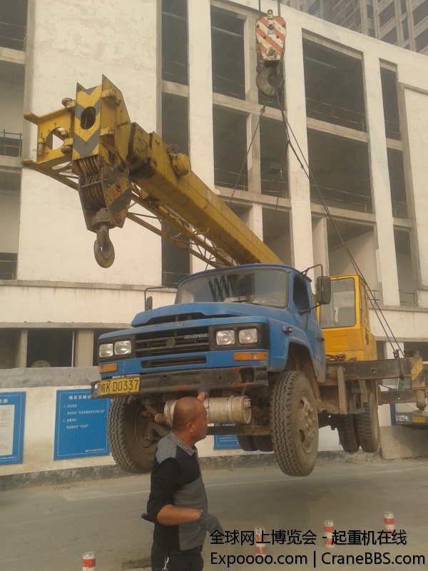

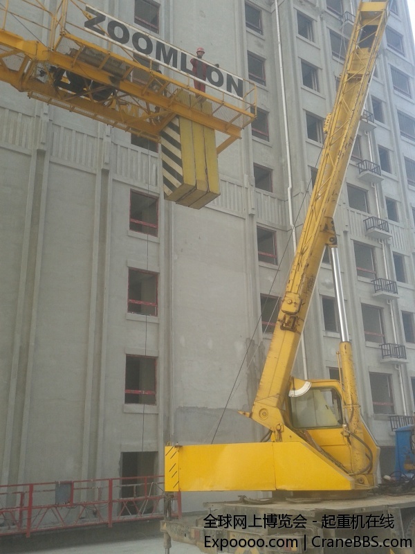

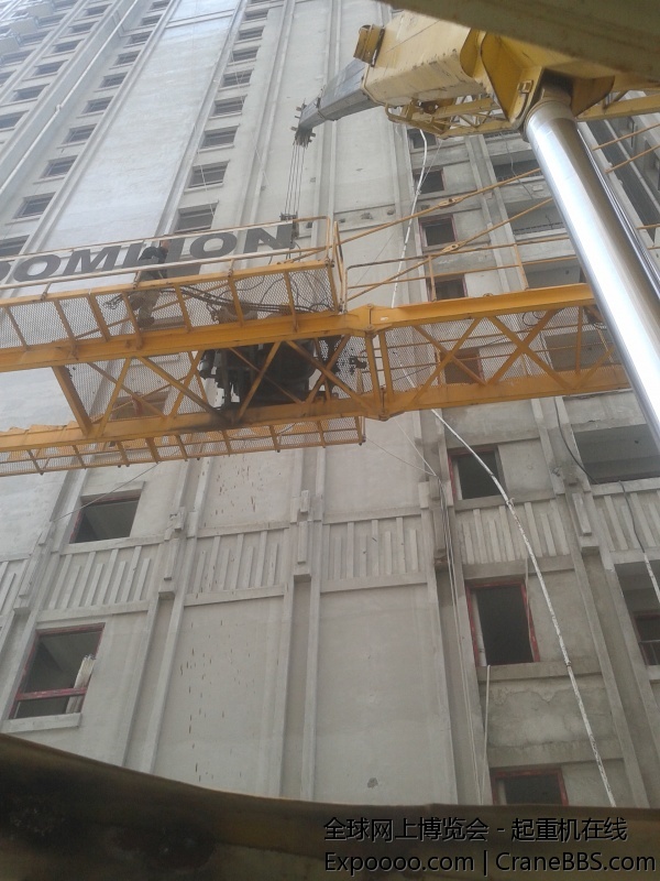

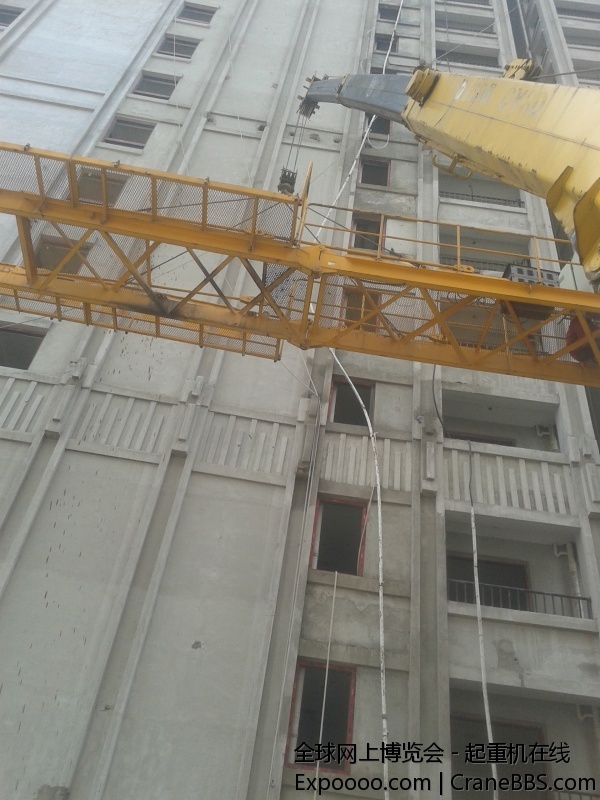

中原风 发表于 2014-10-27 16:30 63塔的大臂最少也在六吨以上,我想问,这台八吨在拆塔臂的时候,有没有先截掉一节臂头?还是一次吊下来的? ...
luhaiwei123321 发表于 2014-10-27 18:52 大臂是70与八吨抬吊的
《志诚吊装》 发表于 2014-10-28 06:51 我一直没有机会干塔吊 到底安装塔吊没个部分有多重搞不清楚 就犹如上个月有个大63塔吊 安装公司竟然说大臂 ...
wxj19700316 发表于 2014-11-23 06:09 基本上大臂是6~7吨 最重的是套架9吨左右(两块拼的标准节) 配重3吨左右 我这边广西建机的多 平头塔大 ...
