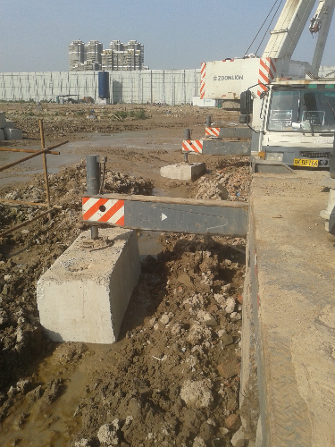

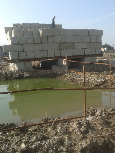

一个25 一个50一个月挣了10来万

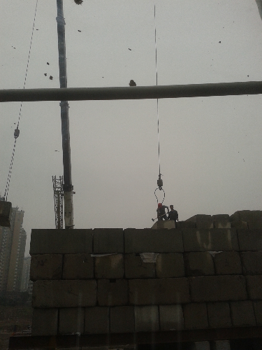

我那会的平均为一小时50至54个-4吨每个《8米长50公分高40公分左右宽》,那会我做的都是八米长的-分为4吨和8吨两种,4吨吊的还好,就算是车靠不到边也没太大压力,8吨就有点心有余而力不足,尤其是在场地无法让车靠近的情况下---开了一年,车台整个尾部断接钢板撕裂,延深到车体大梁同样撕裂,后腿箱下板撕裂---当时那车真不敢在继续在吊,可死逼老板还是叫吊,焊接中途让停工去干活-----

我们两个吊车拆一个得一天、1200吨的、一块配种才2吨多点、你算算多少块吧!

以秒杀的速度完成半程,工人挂钩到起吊至就位再到解钩最后回位一分钟足以,这个活做久了-垒不需要工人指挥,除边上第一排外全部自行就位,自己车站在拐角,保证可以看到两面,你就可以做到秒杀的速度---

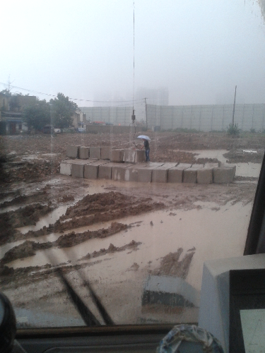

这活是来钱,但一般场地都非常差的,比较毁车
