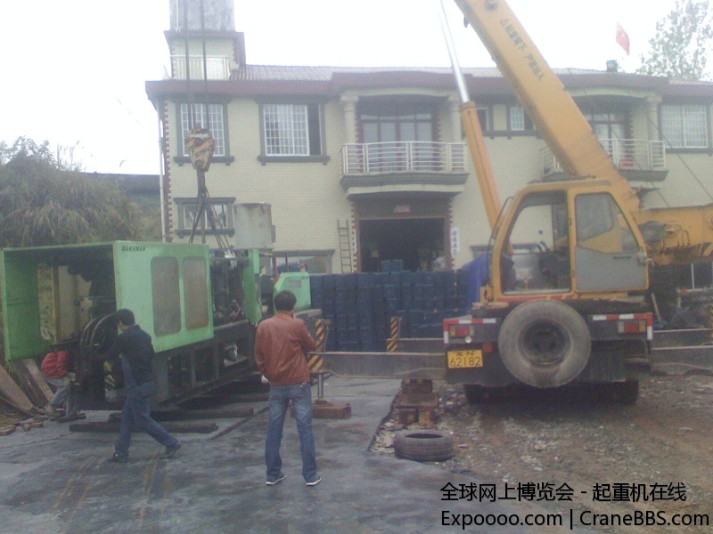

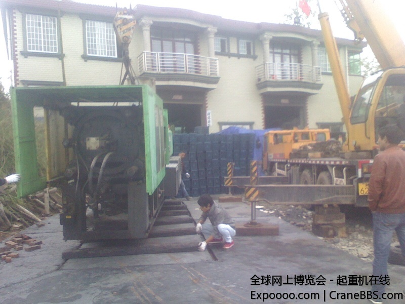

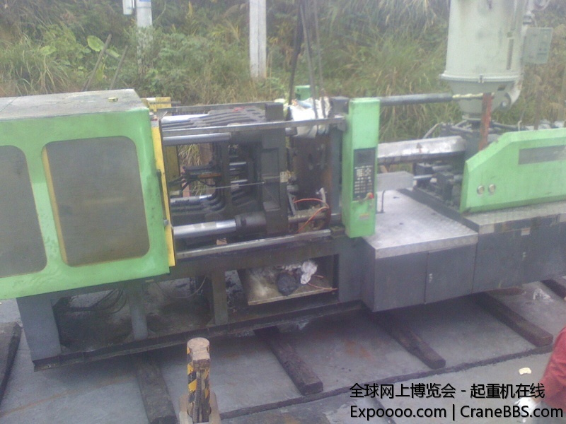

开始没敢来 听说过磅17吨 装车是25T装的我担心自己车改不来安装不到位 我喊个20B不肯来 没办法自己来 幅度4.5米 17吨就位 IMG1029102300.jpg IMG1029102400.jpg IMG1029102401.jpg

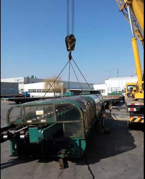

我以前吊过得,7吨
发表于 2014-10-29 17:51 | 显示全部楼层
这个  有多重 >>>

第一张的腿子出的好长吆

没有问题的,志成哥,正侧房幅度5.5米我还起到18吨多。腿子刚不吃劲。4.5的幅度起17吨稳稳的  没有一点问题。

看图车子好像有点翘了。

放下来移多一次车。轻松

你好 开车司机和老板都说装车时25T车电脑显示17吨 过磅的确也是17T 我的起重表4米是16吨

提起来车子开走放下来 在趴一点 1000块到手

17吨的注塑机不大,应该是450的,16干完全没问题

这个我吊过的,确实是17吨

楼主什么车啊  腿子那么长

注塑机型号很多,大的上百吨

三一QY17 :L 腿子是长 伸出来由1.95米总长 看着担心 不过全出大臂侧面送远很稳

副腿真多余 只要低够硬 打毛线副腿啊

没办法 那个水泥地是个豆腐渣没有起吊就下沉了 安全方面打个副的

这是不可能的  单边支腿195  那横向跨距就是6米4了  25吨的都没这么长

我不是从支腿油缸算起 我是说的总长 接近1.95米了
