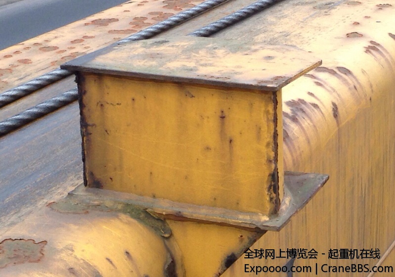

大臂上焊的这个半圆形的铁吧有什么用?

发表于 2014-10-29 23:04 | 显示全部楼层
出厂用来挂副卷扬钢丝绳的
 楼主| 发表于 2014-10-29 23:11 | 显示全部楼层
《志诚吊装》 发表于 2014-10-29 23:04
出厂用来挂副卷扬钢丝绳的
:) 哦,一般都不用吧
是把小狗钢丝绳折回来的
发表于 2014-10-30 08:49 | 显示全部楼层
发表于 2014-10-30 11:21 | 显示全部楼层
新车来挂绳用的啊
发表于 2014-10-30 16:49 | 显示全部楼层
当长期把小钩挂在前面的时候,这个就没用了。

 楼主| 发表于 2014-10-31 12:20 | 显示全部楼层
碧水蓝天 发表于 2014-10-30 19:38
大哥真不懂还是逗我们玩呢
都没见用过:P

发表于 2014-10-31 19:55 | 显示全部楼层
副杆收完,但小勾不拆,小勾绳子在这里拐弯,就不会破坏小勾绳子。
 楼主| 发表于 2019-5-28 14:47 | 显示全部楼层
