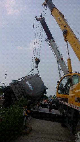

这就是传说中的外八字腿吧

超了

还不是超一点点--那会打个副腿估计就好了---

不会是罐车满水泥吧~也不可能这样!吊一下不起就应该找大车了SF大意了

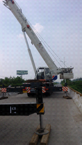

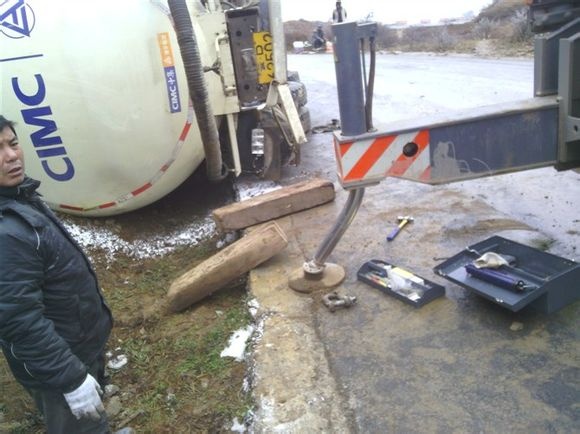

我的16H也扭过..赚了4500块钱..保险报6800..自己买垂直支腿总成2250块.加50块邮费..支腿折了主要是吊重或者是斜拉..垂直支腿伸得太长的原因..如果下面垫多一层枕木..就可能不会出现这种情况

学习了 以后吊重超载活 多垫木头 少出垂直

不奇怪呀 我这里去返厂大修那个16H也弯过呀 就是因为伸的太长了晃动一下

这车里要是有水泥两个K5都不行 空车两个16H还将就

垂直出的越长稳定性越差,估计是斜拉车整体移位撇的了!

80拿大头,80挂全配还超那

这种车吊过2次 连车带水泥四十多吨

中联30T的比徐工16的油缸还细不少

水平支腿是不没出完,怎么这么短???至于多垫木头也不行,一层就好,木头垫多的话稳定性越发差了,小心整个车辆滑移。

是不是不够高垫上木头了 从木头上呲下来了

中联油缸太细,超了。但是那个吊车不超载,(国家单位除外)

三张图片明显不是同一个事故

往后再倒一米结果不一样。

操作员懒惰,不想搬木头垫腿。
