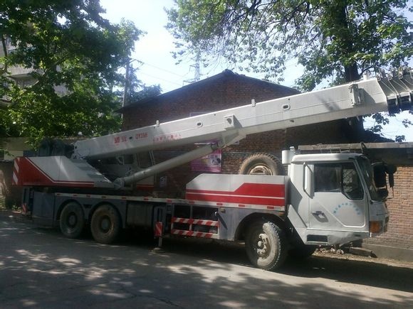

各位吊友,谁知道07年浦沅25H5的液压大泵是啥型号。我的大勾小勾慢的很,把调压阀都调尽了,压力感觉还是不行。想自己买一个但不知型号。(泵上没铭牌)各位朋友,谁懂给我说一声,怎么鉴定泵坏了,还是控制阀和液压马达坏啦,啥地方有买的,啥型号。 64b9c9fdfc0392451de184ee8594a4c27c1e2576.jpg

就大小钩慢吗,其他动作怎么样。如果说所有动作速度慢,且大小沟吊重下降,才会是大泵的问题。看压力吧

再谢谢朋友的回帖。:) 问题是大小钩慢,转向也慢。起伏大臂还可以。如果把调压阀调小一点,大小勾就不会动作,其他还行。吊重不会自落。压力不大。

这样啊,那就换个泵试试吧。不知道型号可以问销售,或者上淘宝看有没有中联配件销售的店家也可以问

你找个长沙卖中联吊车配件的一问他就知道了 不要自己乱修最好找个专修吊车的SF问问 面的花冤枉钱

钩子慢也有可能是溢流阀坏了

阀门便宜,先换调压阀
