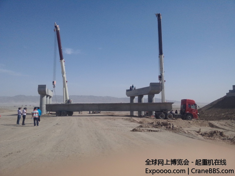

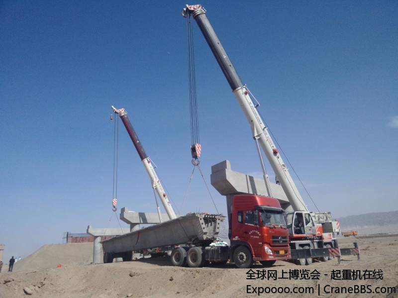

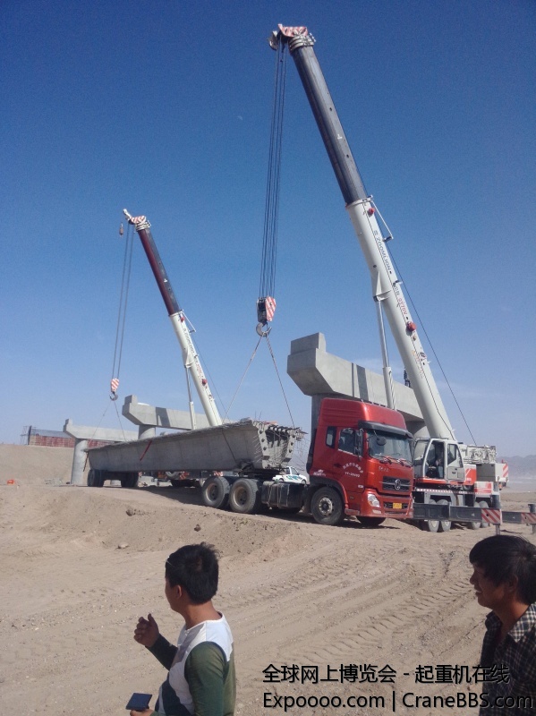

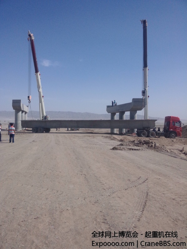

男人本色 发表于 2014-11-3 10:41 这是在新疆么,这梁有50吨吧。
爱吃猫的鱼 发表于 2014-11-3 12:10 这是甘肃酒泉的敦煌到瓜州的高速上,据说这粱有七十多
男人本色 发表于 2014-11-3 13:45 70吨,我去那70V上这个梁有点小啊。出事的那个70V就是在这出事的吧。
kuaibi5 发表于 2014-11-3 19:24 艺高人胆大!出事没人负责!
《志诚吊装》 发表于 2014-11-3 21:39 看着比徐工70壮实 支腿看着比徐工70的大
浩淋吊运 发表于 2014-11-4 09:21 看着玄乎
zkzsos 发表于 2014-11-3 22:18 25米的箱梁,我吊过的一般在80吨左右,30米的一般在100零点!这样的场地吊25米的用我的50K-II跟70K-I就可以架 ...
