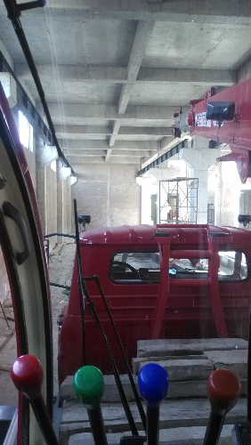

叉车上天车
发表于 2014-11-7 18:24 来自手机 | 显示全部楼层 |阅读模式

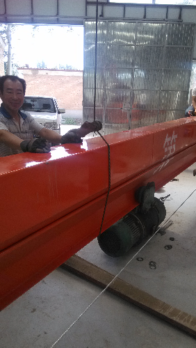

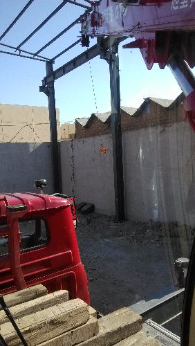

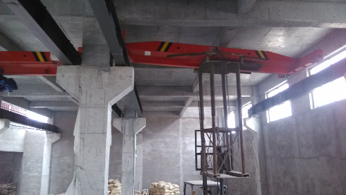

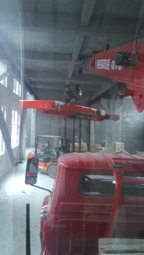

车间太窄了

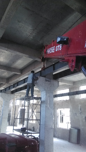

 楼主| 发表于 2014-11-7 20:03 来自手机 | 显示全部楼层
看看这个,
 楼主| 发表于 2014-11-7 20:06 来自手机 | 显示全部楼层
行车梁15米一根,450的H钢,都是在车头作业
 楼主| 发表于 2014-11-7 20:09 来自手机 | 显示全部楼层
每个月最少十台天车,更别说道轨了,
 楼主| 发表于 2014-11-7 20:10 来自手机 | 显示全部楼层

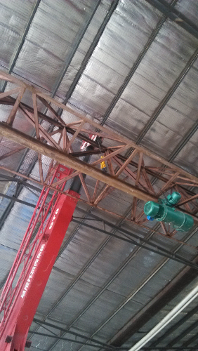

 楼主| 发表于 2014-11-7 20:28 来自手机 | 显示全部楼层
间隙小的地方就这样,我想研究一个短的小付臂,就可以对付量小的地方了,这个还没有封板,遇到封板的就更不好干了

发表于 2014-11-8 19:09 | 显示全部楼层
你这样子吊——你吊完吊车的钢绳不有能了,要剪了,你说了——吊上去又怎么样——,
发表于 2014-11-8 19:27 | 显示全部楼层
给我做的话,我用人工都能上——,在屋顶用爆炸镙,装个滑轮,用一个卷扬机都能上,别说用吊车了

发表于 2014-11-9 18:51 | 显示全部楼层
打个洞 放个手拉葫芦 都可以了
发表于 2014-11-10 13:47 | 显示全部楼层
ALU 发表于 2014-11-9 18:51
打个洞 放个手拉葫芦 都可以了
一般都是三四米,六七的少
