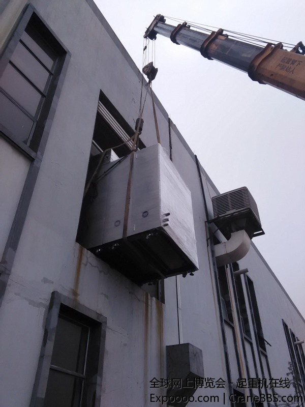

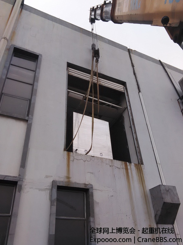

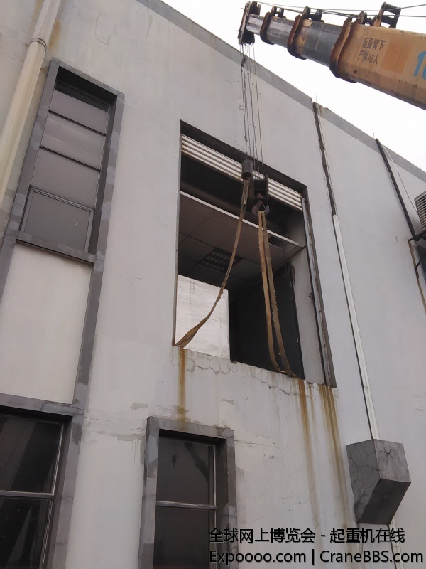

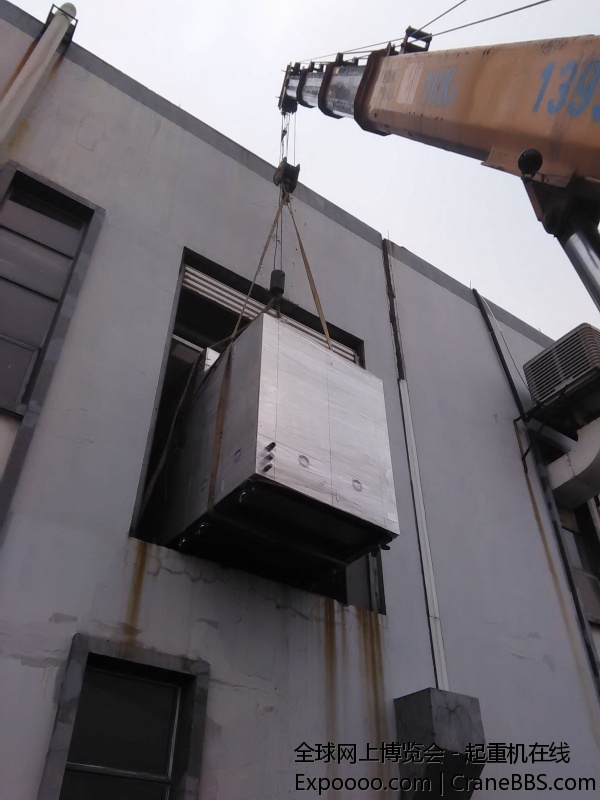

该设备10多万一台,3·5吨重,2楼吊下来返厂维修。
大小钩抬吊,注意看亮点,小钩是2倍率。一般这活都要16吨
才能干吧?又让我干掉了。

发表于 2014-11-8 22:25 | 显示全部楼层
小钩里有滑轮?

 楼主| 发表于 2014-11-9 11:15 | 显示全部楼层
是的,小勾里有滑轮,这个设计好啊。

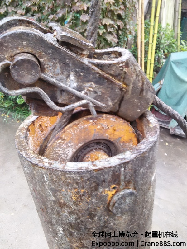

 楼主| 发表于 2014-11-10 09:50 | 显示全部楼层
小熊 发表于 2014-11-9 20:00
来张小钩细节图差不多
平时就这样单倍率,超重吊时就把锲套挂臂头上,很方便。

发表于 2014-11-10 16:01 | 显示全部楼层
原来滑轮在钩肚子里,厉害了,第一次看见过

发表于 2014-11-10 19:54 | 显示全部楼层
高人  长见识了

 楼主| 发表于 2014-11-10 19:59 | 显示全部楼层
QY8D-1 发表于 2014-11-10 19:13
三吨半,小勾不用两倍率,单绳就可以了吧?
8吨车小钩,吊一吨会溜钩,这都要吊到1.7吨,单绳还不掉下来,10几万的设备赔不起。当然要2倍率,保险!:victory:

 楼主| 发表于 2014-11-10 20:26 | 显示全部楼层
ALU 发表于 2014-11-10 19:55
这钩子 是自己做的  还是买现成的呢?
这钩子是原厂标配,赞一个!:victory:
