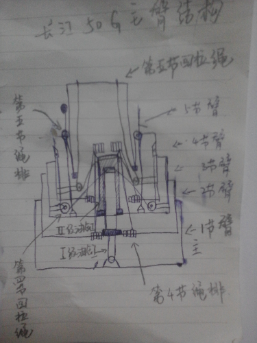

长江50g主臂结构
发表于 2014-11-16 21:34 来自手机 | 显示全部楼层 |阅读模式
想抽臂的可以研究下
发表于 2014-11-16 22:06 | 显示全部楼层
油缸什么结构??:lol:handshake

发表于 2014-11-19 10:33 | 显示全部楼层
这个结构图网上多,两个油缸,拉绳 有点复杂,装回去时要注意
